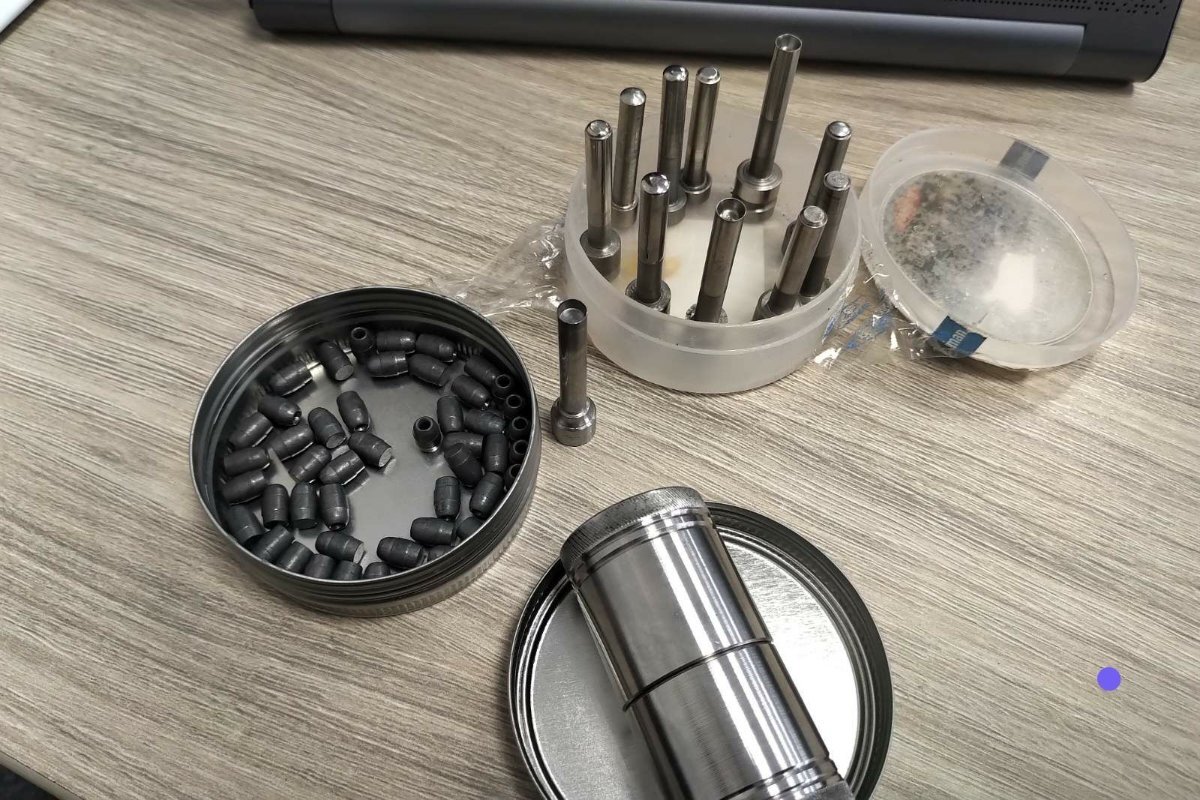

  5. Комплект 7 успешно достиг Московской области, чтобы радовать нового хозяина! Пятерочка все еще в продаже. Возможно доукомплектовать матрицей пол пульки, которые должны лететь с данного стволика ( на фото). Так же в комплекте куча пуансонов на все случаи
