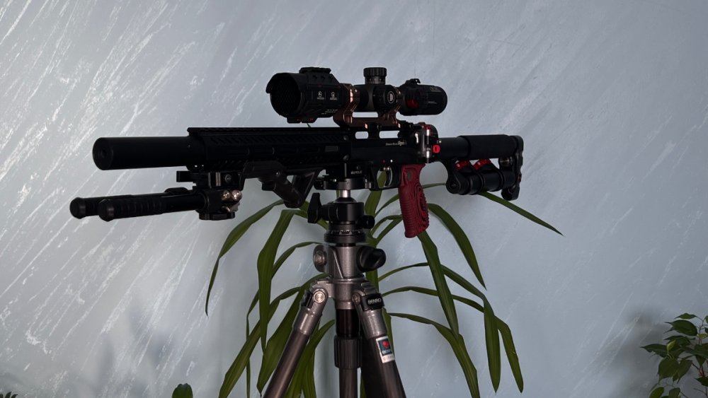

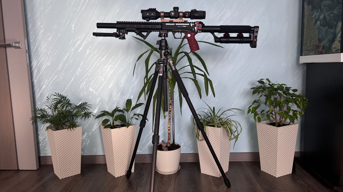

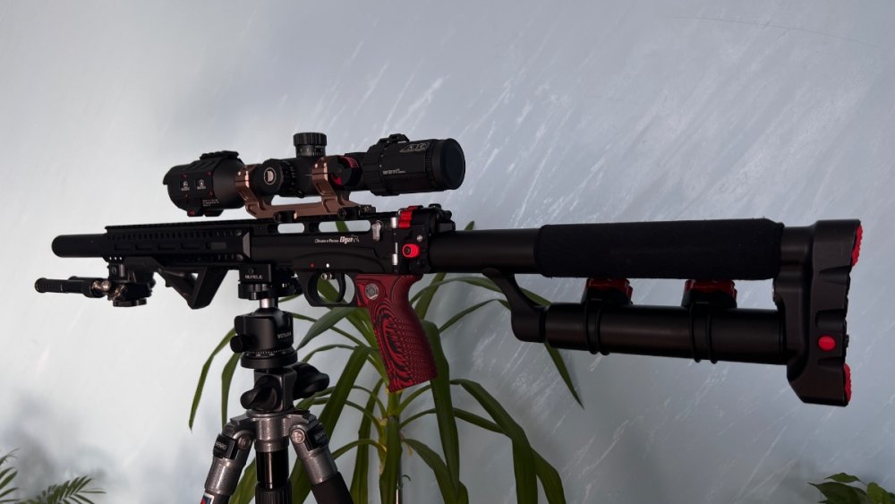

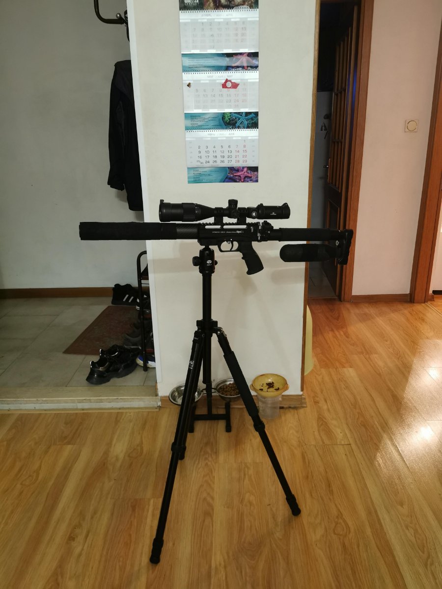

13_Angel 22 Опубликовано 10 Апреля 2025 Автор Поделиться Опубликовано 10 Апреля 2025 Доп фото на треноге 2 Ссылка на сообщение Поделиться на других сайтах
John55 2 Опубликовано 16 Апреля 2025 Поделиться Опубликовано 16 Апреля 2025 Хорошее у вас "фоторужъё". Ссылка на сообщение Поделиться на других сайтах
13_Angel 22 Опубликовано 17 Апреля 2025 Автор Поделиться Опубликовано 17 Апреля 2025 16.04.2025 в 16:06, John55 сказал: Хорошее у вас "фоторужъё". Это все Эдган виноват Ссылка на сообщение Поделиться на других сайтах

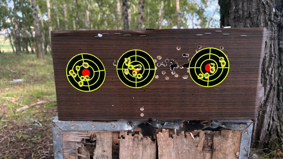

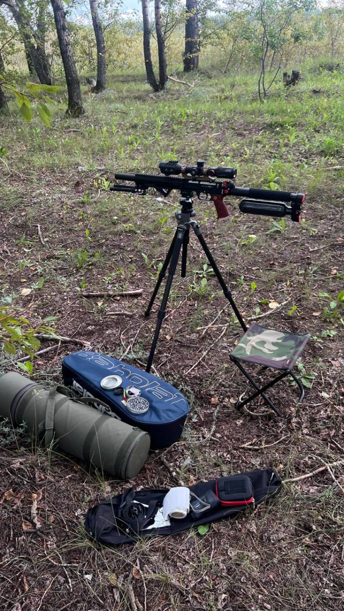

13_Angel 22 Опубликовано 17 Августа 2025 Автор Поделиться Опубликовано 17 Августа 2025 (изменено) Впервые выехал на пострелять с штатива. Самое удивительное, первая кучка оказалась самой кучной, потом что-то пошло не так. Но это вопрос к стрелку. Экспериментировал с разными упорами и прикладками. Остановился на том, что на штатив нужно как бы немного надавить вперед - упереться сильнее в приклад, и винтовку жестко закрепить (в шаровой опоре) с прицеливанием чуть ниже мишени, а потом как бы натянуть ее на цель перед выстрелом. Это минимизирует колебательные движения. Да, и темповая стрельба у меня точнее, чем одиночная. 16.12.2024 в 20:48, 13_Angel сказал: уже не скажу. Сегодня в настройки залез. было 0,4 + 0,4 на 120 (285), сделал 0,4-0,5 130 (287) посмотрю на расход С колбой 0,36 расход, по моим простым расчетам 3 атм на выстрел, ИК показывает 1.2 (странно) сделано 200+ выстрелов Изменено 17 Августа 2025 пользователем 13_Angel Ссылка на сообщение Поделиться на других сайтах
