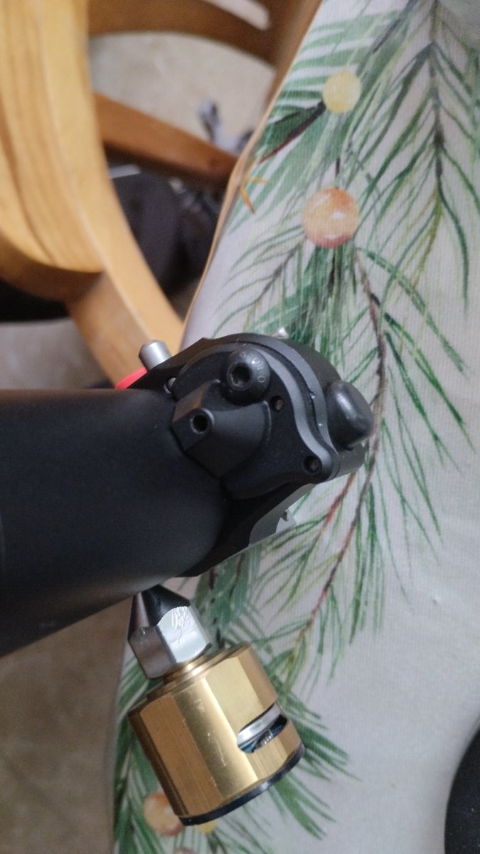

DrRockso 0 Опубликовано 10 Октября 2023 Поделиться Опубликовано 10 Октября 2023 Добрый день! Примерно год назад купил Л2 и начал им активно пользоваться. Первые 10-15 тысяч выстрелов он работал вообще отлично, далее начались проблемы с проворотом барабана. Логично посмотрел видео о том, как это исправить, подрегулировал спусковой толкатель, заменил красное перепускное колечко, все протер-почистил. На какое то время это помогло, но ближе к 20 тысячам выстрелов ситуация повторилась, и вот тут уже все найденные мной пути решения не помогают... В чем проявляется проблема: после выстрела барабанчик не доворачивается до конца, помогает сложить/разложить приклад, он сразу же встает на место. Если пробовать крутить его руками - крутится туго, раньше так не было. Что пробовал сделать: 1) Заменил колечко перепуска - не помогло 2) Отрегулировал толкатель спуска - не помогло 3) Протер, прочистил, убрал заусенцы на пробке и петле - не помогло 4) Купил новый барабан - не помогло 5) Заменил петлю и штифты со стороны пробки - ушли люфты между прикладом и ресивером, барабанчик стал крутиться еще туже - не помогло 6) Перебрал и прочистил полностью переднюю пробку - следов значительного износа нет, не помогло 7) При удалении ствола ситуация не меняется, барабанчик крутится все так же туговато - видимо проблема не в толщине грибка стволика (ну и откуда ей взяться если ствол штатный) Возможно я что-то упускаю, прошу подсказать куда смотреть дальше Ссылка на сообщение Поделиться на других сайтах

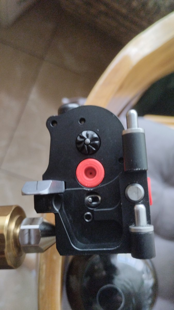

DrRockso 0 Опубликовано 11 Октября 2023 Автор Поделиться Опубликовано 11 Октября 2023 (изменено) 35 минут назад, rda сказал: Может пульки в каморы заходит не полностью, если используешь барабан с пластиной, проверь что сидит плотно, если алюминиевый то что пульки до конца утоплены. На пустом барабане тоже клинит. Как и на новом свежекупленном... 6 минут назад, huntershunters сказал: Поршень и переводчик барабана живые? На поршне следов износа нет. Вот фото переводчика, не могу оценить его износ, мне кажется чего-то критического нет: На всякий случай заказал конечно новые поршень и переводчик (и еще немного мелочевки). Но они приедут через несколько дней. Есть еще мысль, что возможно нестабильно работает на заредукторном 110 бар. Если поднять давление выше, работает более стабильно, но все равно не идеально как ранее. Ну и поднимать давление не хочется, так как стоит увеличенное заредукторное и 600мм ствол, и 110 бар самое то для 2.2 слага. При этом 600мм ствол я поставил где-то на 3й тысяче выстрелов, и свои 10к выстрелов он исправно отходил с идеальным перезарядом. Сразу предвосхищая мысли про неродной ствол: одинаково нестабильно работает как на штатном 350 стволе, так и на альфе 600м, так и на FX STX 700мм, так и вообще без ствола. То есть дело не в избыточном выпирании кромки ствола к барабану. Изменено 11 Октября 2023 пользователем DrRockso Ссылка на сообщение Поделиться на других сайтах

sergby 93 Опубликовано 11 Октября 2023 Поделиться Опубликовано 11 Октября 2023 1 час назад, DrRockso сказал: На пустом барабане тоже клинит. Как и на новом свежекупленном... На поршне следов износа нет. Вот фото переводчика, не могу оценить его износ, мне кажется чего-то критического нет: На всякий случай заказал конечно новые поршень и переводчик (и еще немного мелочевки). Но они приедут через несколько дней. Есть еще мысль, что возможно нестабильно работает на заредукторном 110 бар. Если поднять давление выше, работает более стабильно, но все равно не идеально как ранее. Ну и поднимать давление не хочется, так как стоит увеличенное заредукторное и 600мм ствол, и 110 бар самое то для 2.2 слага. При этом 600мм ствол я поставил где-то на 3й тысяче выстрелов, и свои 10к выстрелов он исправно отходил с идеальным перезарядом. Сразу предвосхищая мысли про неродной ствол: одинаково нестабильно работает как на штатном 350 стволе, так и на альфе 600м, так и на FX STX 700мм, так и вообще без ствола. То есть дело не в избыточном выпирании кромки ствола к барабану. Ось переводчика забей на место, и будет у тебя счастье. 3 1 Ссылка на сообщение Поделиться на других сайтах
DrRockso 0 Опубликовано 11 Октября 2023 Автор Поделиться Опубликовано 11 Октября 2023 29 минут назад, huntershunters сказал: а переводчик не заглушен часом?) Такой тюнинг я не делал) 8 минут назад, sergby сказал: Ось переводчика забей на место, и будет у тебя счастье. Бинго! Теперь все идеально, спасибо! Барабанчик теперь крутится так же легко как и раньше. Сам бы даже не подумал бы в эту сторону. Ну и судя по твоему фото, сам переводчик мне бы тоже обновить стоит Ссылка на сообщение Поделиться на других сайтах
