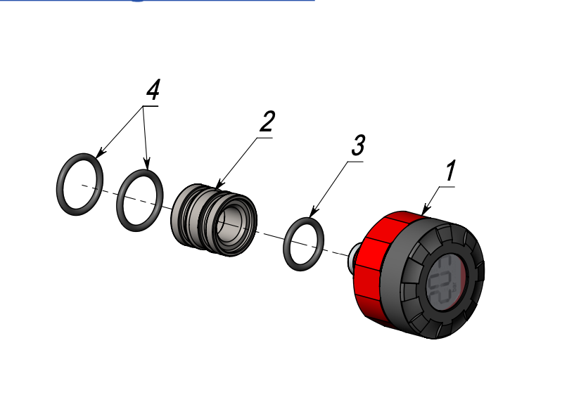

lutiy_xxx 2 Опубликовано 27 Апреля Поделиться Опубликовано 27 Апреля Всем привет. У меня что то похожее было. Первое, накачал до 290, порвало кольцо уплотнительное на редукторе. Редуктор было достать сложно. Попросил взрыв схему у представителя. Заказал сразу все резинки. Они рвутся, это нормально. Потом след резинка на манометре, номер 3 которая. Потом еще одна резинка начала травить. Вытащить серебристую втулку на себя, и одна из резинок, задралась. Поставил ее другой стороной. Схемы так и не нашел. Одно из колец выдувает из за этого отверстия. Если руки ровные, устранить течь минут 10. Резинки стояк копейки, лучше сразу все по штук 10 набрать, согласно схеме. https://spb-rezina.ru/index.php?route=product/category&path=4_1764_18687 Но у меня тоже самое на eazy с резинкой. Верхняя просто порвалась. Заказал еще резинок на eazy, peazy так как доставка этих резинок больше денег стоит, чем они сами. Ссылка на сообщение Поделиться на других сайтах
