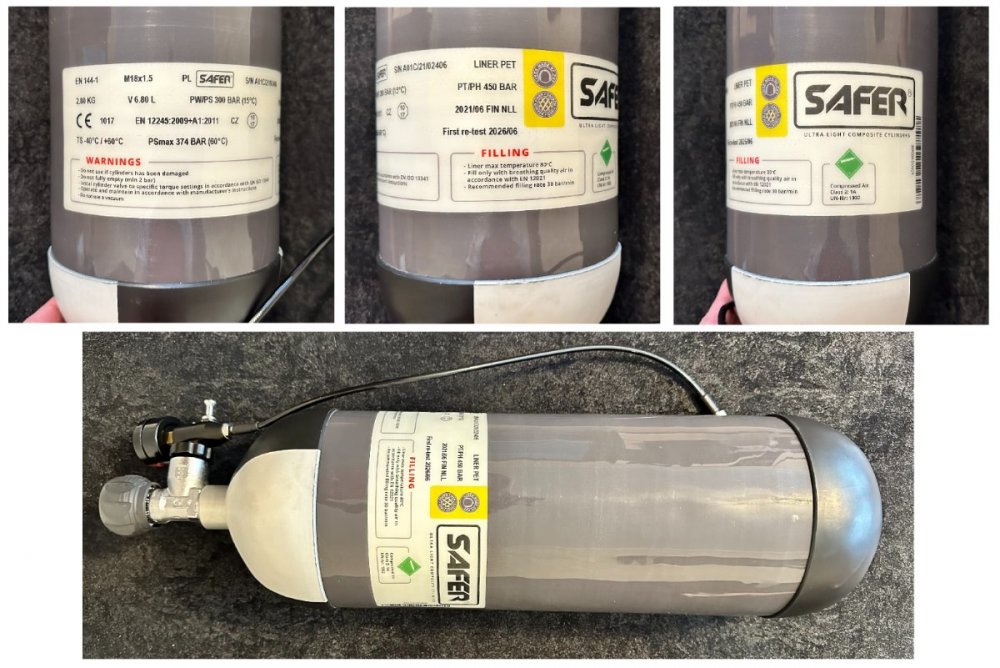

Баллон высокого давления композитный.
Производитель - SAFER (TECHPLAST Sp. Zо.о., Польша)
https://www.safercylinders.com/
Самый легкий баллон на современном рынке.
Эффект легкости был достигнут за счет использования ПЭТ-вкладыша и высококачественных композитных волокон.
ПЭТ-вкладыш характеризуется высокими барьерными свойствами и не вступает в реакцию с газами, предотвращая коррозию.
Это гарантирует, что газ, хранящийся внутри контейнера, остается чистым и полностью безопасным для пользователя баллона.
Характеристики:
Объем: 6,8 л;
Вес: 2.8 кг (без воздуха и вентеля);
PW/PS 300BAR
PT/PH 450 BAR
Температурный диапазон применения: -40
℃ / +60 ℃
При +60 ℃ - PSmax 374 BAR;
Особенности производства.

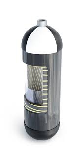

01. МЕТАЛЛИЧЕСКАЯ СОЕДИНИТЕЛЬНАЯ ГОРЛОВИНА
Соединительная горловина сделана из алюминия и дополнительно анодирована, чтобы обеспечить полную коррозионную стойкость баллона.
02. ТОНКОСТЕННЫЙ ПОЛИМЕРНЫЙ ВКЛАДЫШ
Благодаря своим превосходным физическим и химическим свойствам он идеально подходит для хранения широкого спектра веществ
от технических жидкостей до газов и других веществ. Он не реагирует с накопленными газами, это инертный, некоррозионный материал,
который обеспечивает чистоту газа на протяжении всего срока службы цилиндра.
03. ВЫСОКОПРОИЗВОДИТЕЛЬНЫЕ ВОЛОКНА
Использование высококачественных производственных материалов обеспечивает безопасность пользователя и неограниченный срок службы баллона.
Двойная коса из углеродных и арамидных волокон обеспечивает наилучшую прочность и устойчивость.
04. ВНЕШНИЙ СЛОЙ ИЗ СТЕКЛОВОЛОКОННОЙ / ЭПОКСИДНОЙ МАТРИЦЫ
Внешнее покрытие изготовлено из эпоксидных смол, которые защищают от царапин и ударов и обеспечивают длительный срок службы резервуаров SAFER.

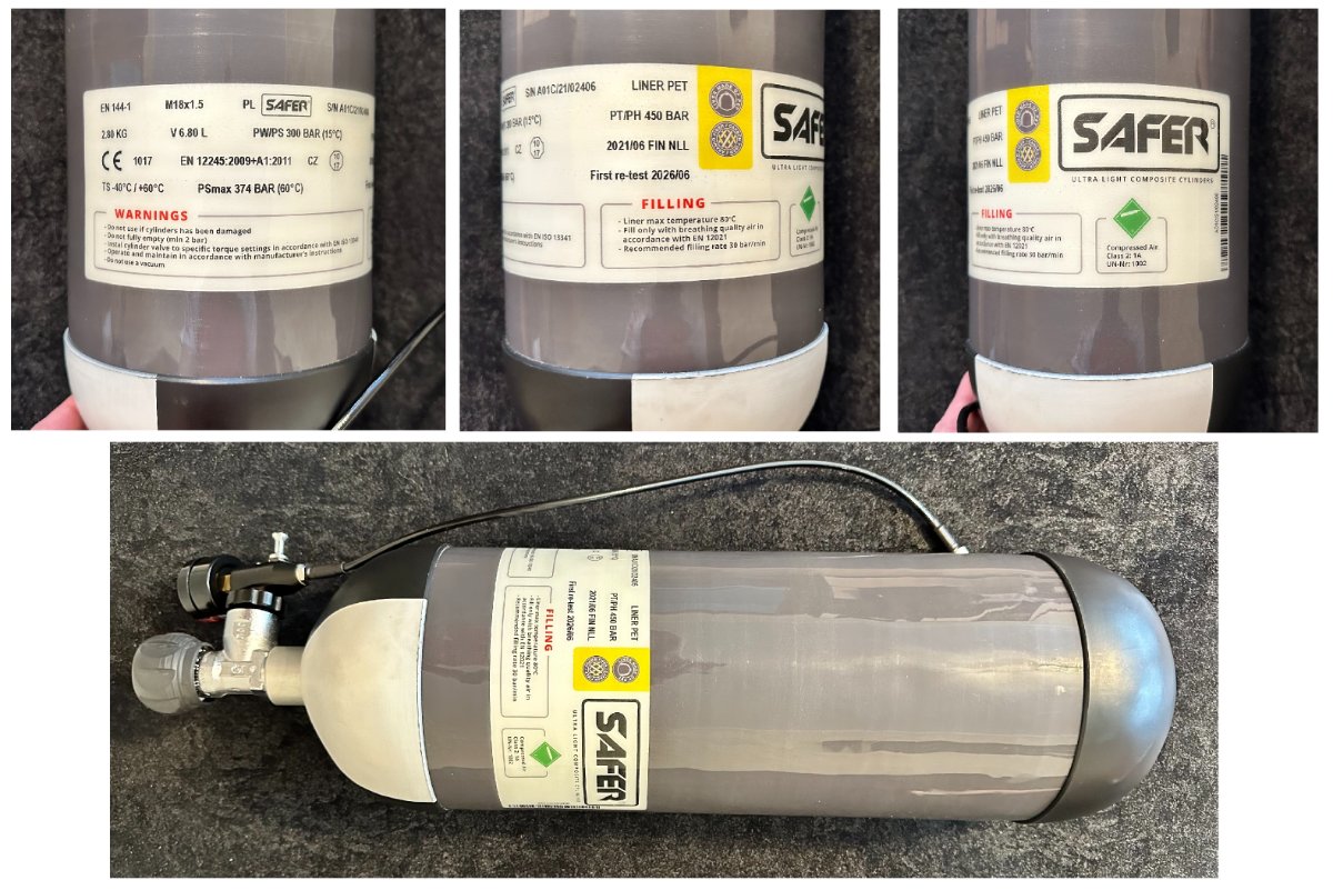

ИЗ ЛИЧНОГО ОПЫТА:

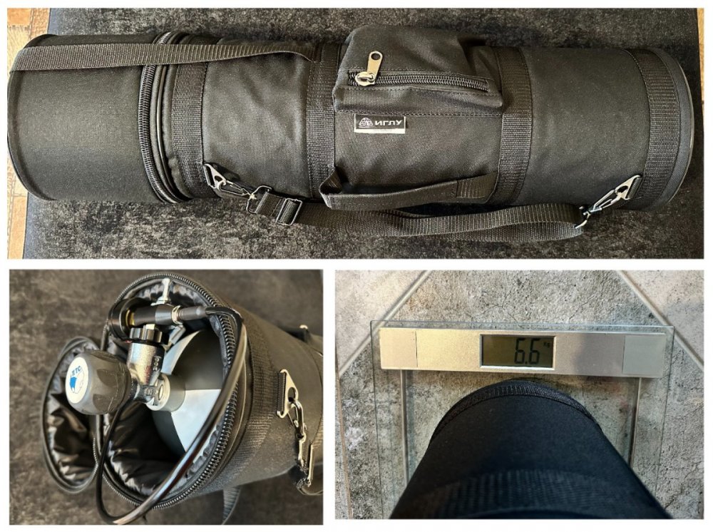

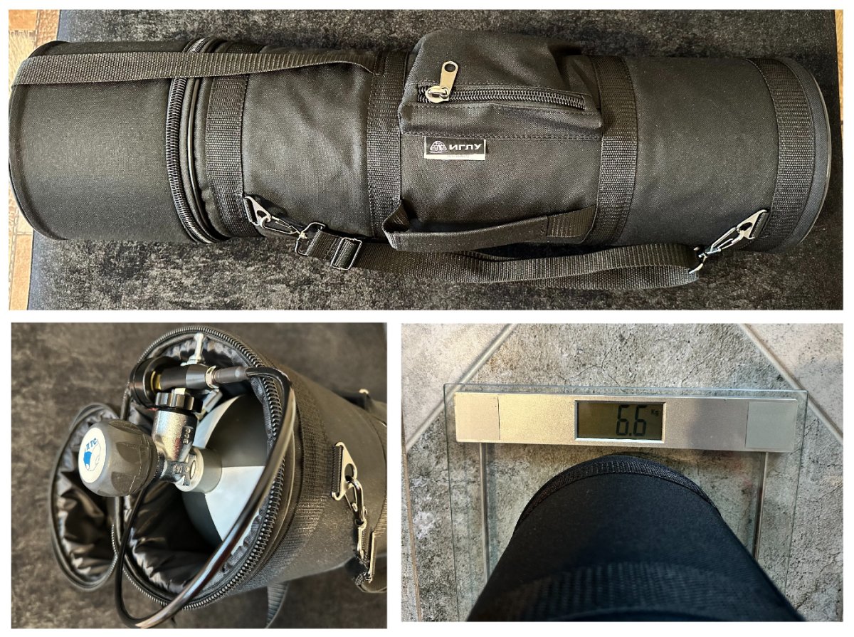

Вес: 6.6 кг (Баллон в чехле ИГЛУ, заправлен 280 BAR, установлена ЗС, штуцер с колпачком);
Внешне выглядит интересно из-за двухцветного исполнения верха, к изготовлению претензий нет все четко.
