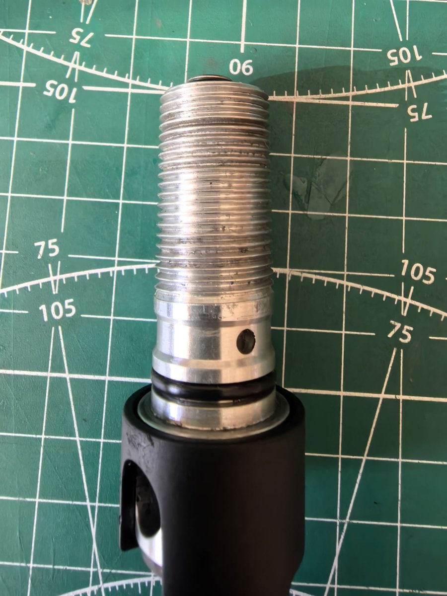

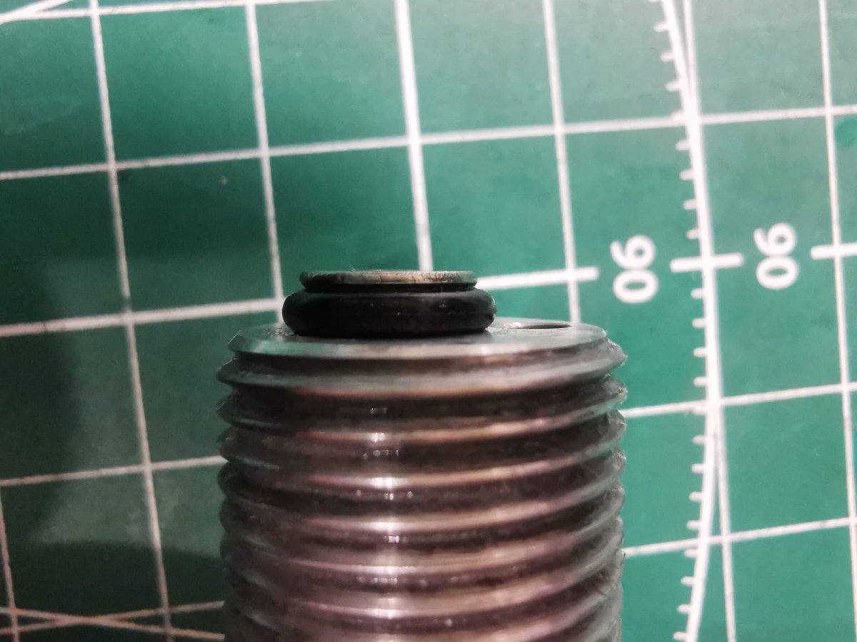

КириллК Опубликовано 18 Октября 2025 Опубликовано 18 Октября 2025 Подскажите, в чем дело? Менял резинки, менял колбы, смазываю резьбу - бесполезно. Травит нормально так - за ночь атмосфер 20 уходит. Ставил родную колбу - такая же история. Пузырит в месте стыка колбы и приклада. Колечко 18х2,5, ставил и 18х2. Затягиваю от руки, не до хруста. Видимых дефектов на прикладе нет. Уже нервов не хватает.

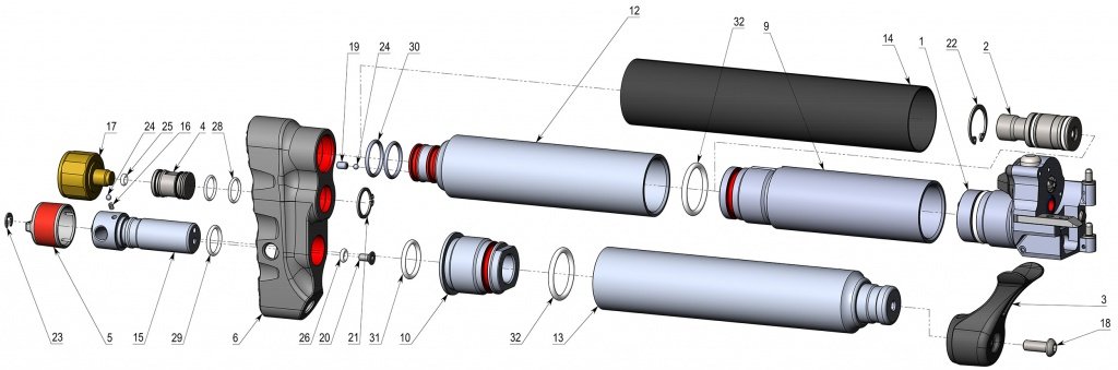

Mirny Опубликовано 18 Октября 2025 Опубликовано 18 Октября 2025 (изменено) Может это колечко 14х2 на самом фиттинге? №29. Изменено 18 Октября 2025 пользователем Mirny
КириллК Опубликовано 19 Октября 2025 Автор Опубликовано 19 Октября 2025 (изменено) Нет ни у кого никаких мыслей? Штуцер заправочный может поменять? Или искать затыльник новый? И непонятный момент - колба прокручивается, если штуцер не вставить в заправочный порт даже под давлением. За счет чего тогда герметизация идёт, если такого надёжного прижима нет между поверхностями? Пневматика не так давно, Вопросов много. 36 минут назад, Mirny сказал: Может это колечко 14х2 на самом фиттинге? №29. Спасибо за мысль. Сегодня поменяю ещё и её. В общем, разобрал всё еще раз. Поменял колечки 26, 29, 31 со схемы - результат нулевой. Травит в том же самом месте. Внимательно изучил поверхность, есть следы окисления. Пытаться притирать поверхность? Более толстую резинку просто выдует, как я понимаю... Изменено 19 Октября 2025 пользователем КириллК

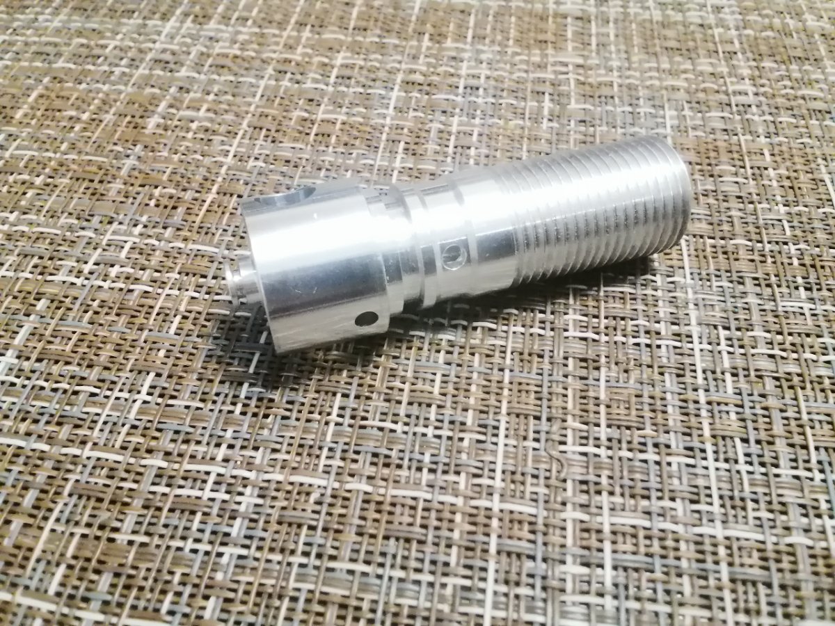

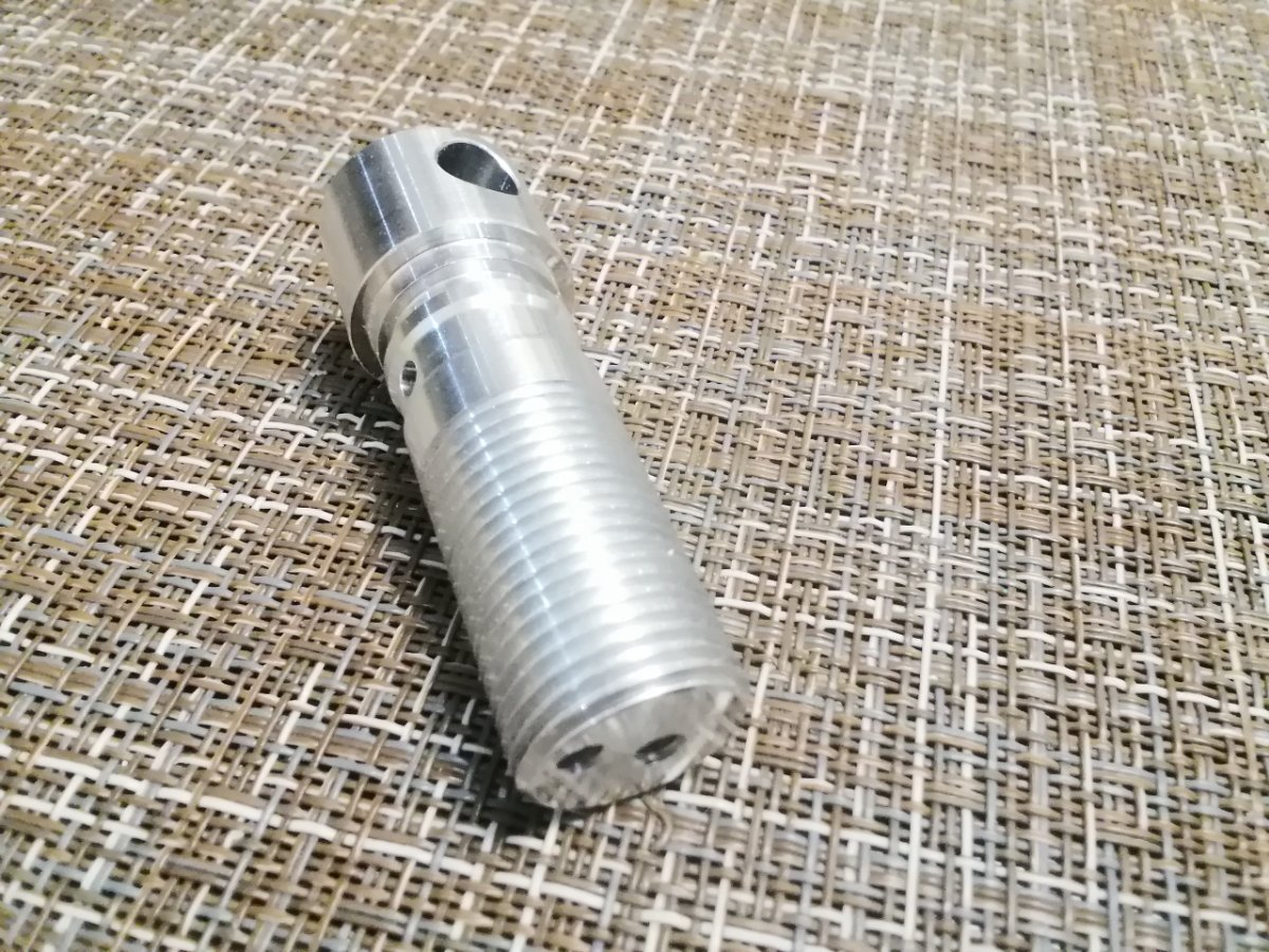

КириллК Опубликовано 21 Октября 2025 Автор Опубликовано 21 Октября 2025 Подрезал 1,5 витка резьбы и полирнул пастой 0,5/0 плоскость затыльника. Продолжаю наблюдение, запал пока не иссяк. )

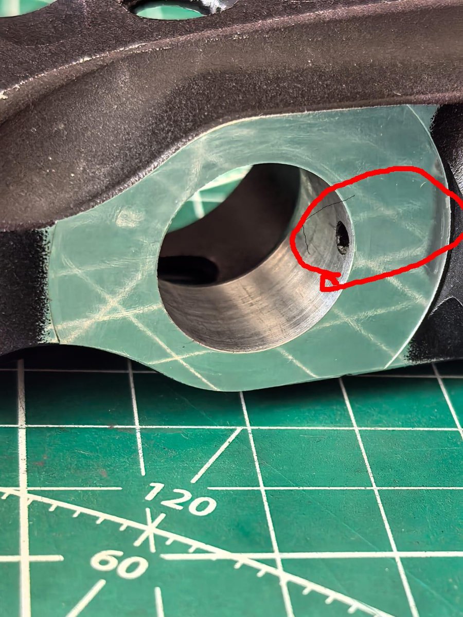

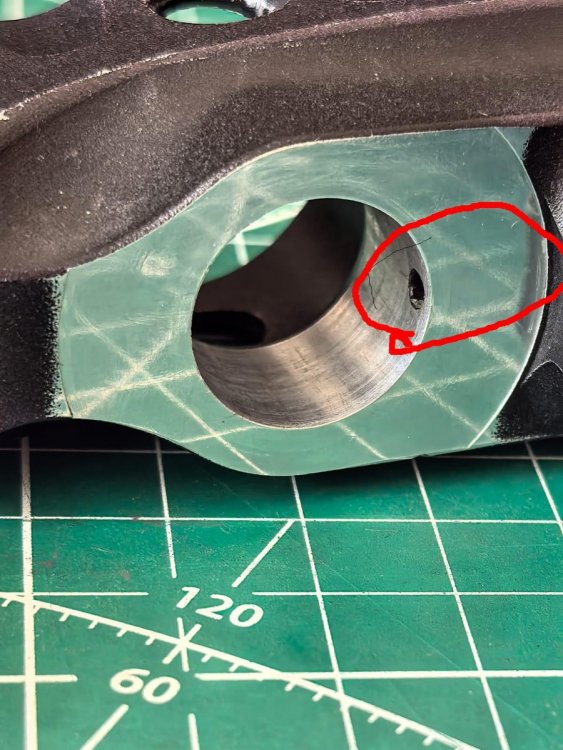

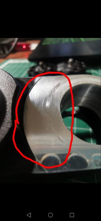

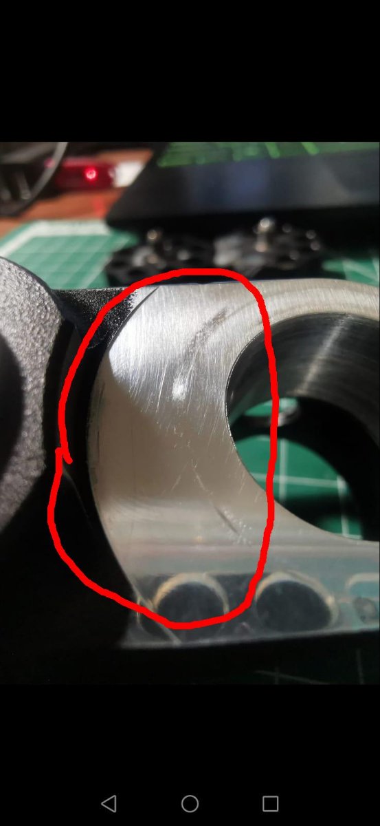

КириллК Опубликовано 21 Октября 2025 Автор Опубликовано 21 Октября 2025 (изменено) 1 час назад, Valeriy сказал: Интересненько. Как травило, так и травит. В том же самом месте. От 250 атм начинает бодро дуть. Куда дальше копать - хз... Со свистящей винтовкой гулять не очень как-то. Если дует примерно в этом месте, то может как-то утечка связана с отверстием быть? Изменено 21 Октября 2025 пользователем КириллК
Mirny Опубликовано 21 Октября 2025 Опубликовано 21 Октября 2025 Блин, может микротрещина , ну не должно так быть.
PVN Опубликовано 21 Октября 2025 Опубликовано 21 Октября 2025 Это не трещина? По фото можно сказать что травит и с другого места. Проверял?

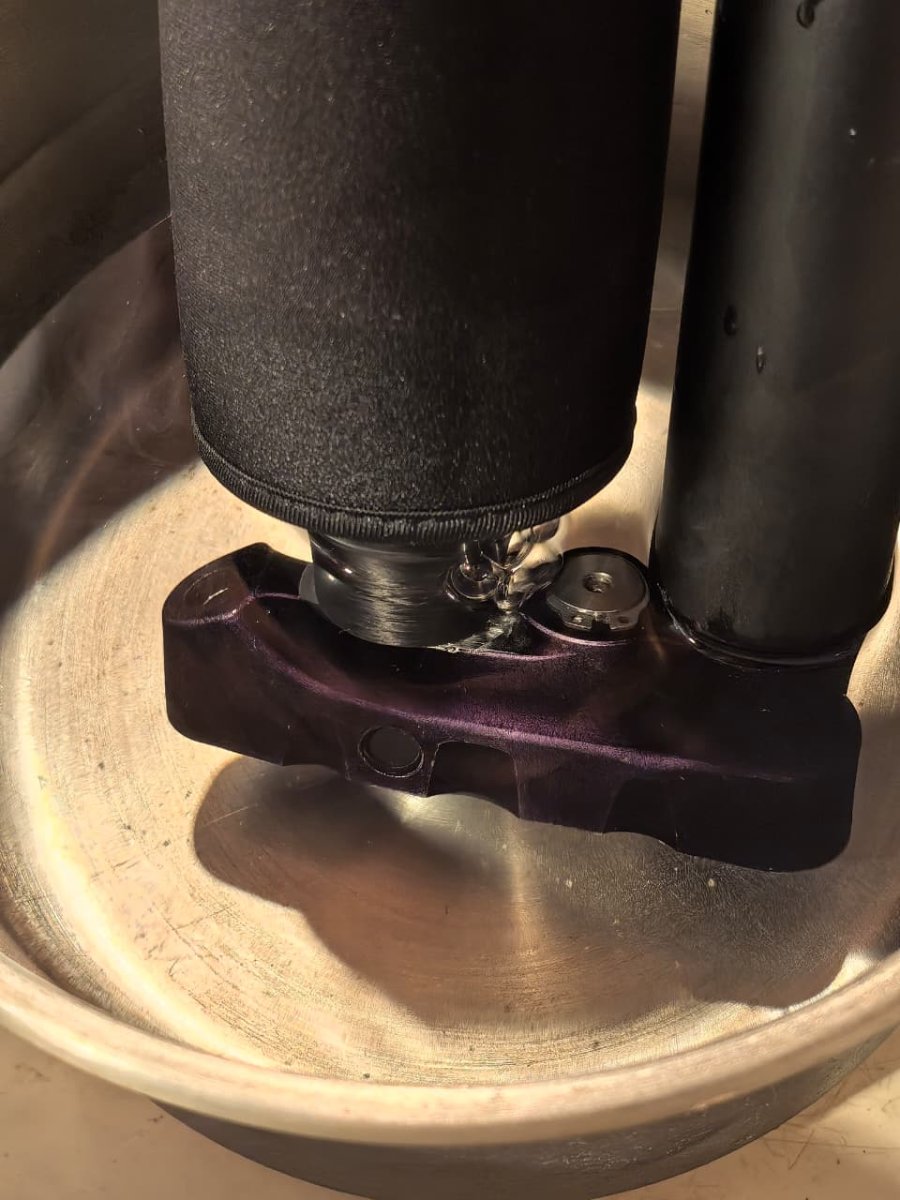

КириллК Опубликовано 21 Октября 2025 Автор Опубликовано 21 Октября 2025 4 минуты назад, PVN сказал: Это не трещина? Нет, это я в редакторе обводил нужное место и сначала выбрал тонкую черную кисть. Трещин нет. По фото можно сказать что травит и с другого места. Проверял? Да, проверял. Сегодня только раза 4 уже накачивал винтовку и купал. Сейчас вот пятый раз качаю. Травит с одного и того же места. Заправочный штуцер крутил. Кстати, нашел старую тему. Вот с этого же самого места
alek$andr Опубликовано 21 Октября 2025 Опубликовано 21 Октября 2025 Добрый день! Как сильно затягиваете винт 21, который прижимает кольцо 26?
КириллК Опубликовано 21 Октября 2025 Автор Опубликовано 21 Октября 2025 26 минут назад, alek$andr сказал: Добрый день! Как сильно затягиваете винт 21, который прижимает кольцо 26? Добрый день! Резинка не деформируется. Как почувствовал, что шляпка дошла до резинки, перестаю крутить. Сейчас воздух в пятый раз стравлю, сфотографирую. Травит интенсивно примерно до 250, потом слабее. Ближе к 200 уже не слышно шипения, только мокрый тест показывает утечку, но она есть... И именно в том же самом месте...
КириллК Опубликовано 21 Октября 2025 Автор Опубликовано 21 Октября 2025 13 минут назад, alek$andr сказал: Тогда похоже на трещину Травит в этом районе, я тут каждый миллиметр обнюхал. Ну не должно быть тут трещины. След, это от последней попытки остался. Пытался применить метало-резиновую шайбу. Где затыльник можно купить? Смотрю, только в заграничных магазинах есть в продаже.
