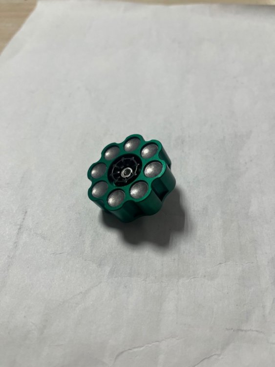

Борысыч Опубликовано 31 Октября 2025 Опубликовано 31 Октября 2025 (изменено) Искал тему такую, не нашел. Если есть подскажите. И основная проблема это люфт резика. Кучи нет от слова совсем . Вес пуль один(специально отбираю пули), скорость стабильна. А кучи нет, сеялка!!! Как избавиться поделитесь кто имел такую беду? Изменено 31 Октября 2025 пользователем Борысыч

sergby Опубликовано 1 Ноября 2025 Опубликовано 1 Ноября 2025 Я бы на вашем месте попробовал пострелять с разных барабанов. У меня один барабан норм. был, а второй сеялка. С виду оба одинаковые. 1

Aaz09 Опубликовано 2 Ноября 2025 Опубликовано 2 Ноября 2025 Так чем не стреляет, слагами или воланчики? С каких барабанов? Я тут барабан без пластины прикупил, очень удобно и стп и куча на месте

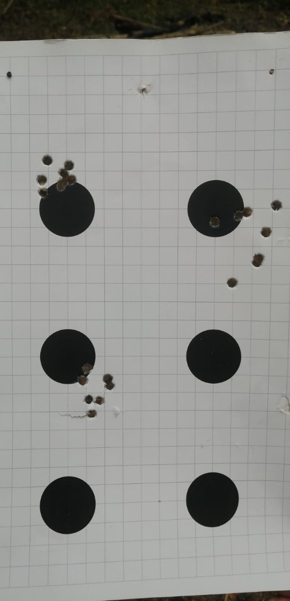

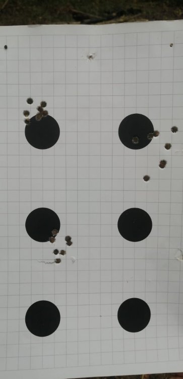

Franchy Опубликовано 6 Ноября 2025 Опубликовано 6 Ноября 2025 (изменено) 13 часов назад, Valeriy сказал: Был такой момент, связан с зазорами, чуть по сельнее прижимает Лешего и барабашка не поворачивается. Возможно и на кучу влияет. Мне тоже показалось, что это влияет. Вот, три кучи подряд на 5.0м. Условия скотские - улица, лежа, упор цевья на лежащее бревно, без сошек и мешков. Справа, где сеялка: левая рука плотно держит цевье (точнее модер Неманского), приклад сильно вжимал в плечо. Крест стабильно сидит по центру мишени - а летит абы куда. Две кучи поплотнее (на верхней другое СТП - покрутил барабаны прицела): цевье тупо лежит на жестком бревне (пустой рюкзак подложен), левая рука - поддерживает приклад снизу. Крест ходит по мишени ходуном, ловишь момент для выстрела, а собирается сильно плотнее. Еще ощущение что с родной обечайкой кучнее, чем со сторонними модерами (стаканы, в том числе с натяжкой ствола). Изменено 6 Ноября 2025 пользователем Franchy
