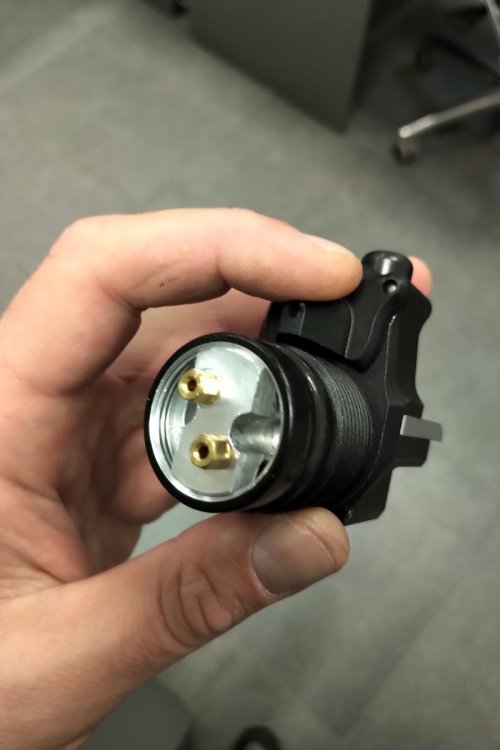

ddd365 0 Опубликовано 2 Ноября Автор Поделиться Опубликовано 2 Ноября Как писал выше. Тема такая была . не могу найти только ее... В общем начну сам.. достался мне леший в обмен на мою игрушку.предыдущий хозяин был лютым семерочником. Мне такая дурь не нужна была. поэтому сразу перестволил на 6. Стволик 400 с 450ым твистом. Сразу не разбирал и ничего не делал.валанами 2г получился расход 9,8 на желудь. 140 редуктор. И дюзы как я думал 0,3 0,3. Вообщем почти 3 барабана выходило на родном резике.некоторые люди подсказали что великовато. И можно добиться минимум 4 барабана с заправки. Решил я с дюзами поиграть и произвел вскрытие. Вскрытие показало что одна дюза 03 а вторая рассверлена больше чем 1,5. При этом обгрызена гильза куда дюзы ставятся и рассверлена мясорубка.мясорубка быстро нашлась и ее я сразу поменял. Но игра с дюзами не дала никакого результата абсолютно... вот и встал вопрос: менять аллюминиевую гильзу и пытаться опять дюзами играть?или может и так вполне себе нормальный расход? Интересен опят других пользователей, более продвинутых$ Ссылка на сообщение Поделиться на других сайтах

huntershunters 720 Опубликовано 5 Ноября Поделиться Опубликовано 5 Ноября 02.11.2025 в 13:03, ddd365 сказал: Как писал выше. Тема такая была . не могу найти только ее... В общем начну сам.. достался мне леший в обмен на мою игрушку.предыдущий хозяин был лютым семерочником. Мне такая дурь не нужна была. поэтому сразу перестволил на 6. Стволик 400 с 450ым твистом. Сразу не разбирал и ничего не делал.валанами 2г получился расход 9,8 на желудь. 140 редуктор. И дюзы как я думал 0,3 0,3. Вообщем почти 3 барабана выходило на родном резике.некоторые люди подсказали что великовато. И можно добиться минимум 4 барабана с заправки. Решил я с дюзами поиграть и произвел вскрытие. Вскрытие показало что одна дюза 03 а вторая рассверлена больше чем 1,5. При этом обгрызена гильза куда дюзы ставятся и рассверлена мясорубка.мясорубка быстро нашлась и ее я сразу поменял. Но игра с дюзами не дала никакого результата абсолютно... вот и встал вопрос: менять аллюминиевую гильзу и пытаться опять дюзами играть?или может и так вполне себе нормальный расход? Интересен опят других пользователей, более продвинутых$ 9.8 норм расход для шестерки. Возвращай все обратно и наслаждайся если работает без проблем. И меньше слушай тех, кто по 4 барабана с родного резика стреляет ;) 1 Ссылка на сообщение Поделиться на других сайтах

ddd365 0 Опубликовано 5 Ноября Автор Поделиться Опубликовано 5 Ноября 1 час назад, huntershunters сказал: 9.8 норм расход для шестерки. Возвращай все обратно и наслаждайся если работает без проблем. И меньше слушай тех, кто по 4 барабана с родного резика стреляет ;) ну это стоит учесть что воланы и ствол 400. если взять слаг и штатный 350, то все гораздо печальнее будет а вообще есть у кого опыт работы с огрызками? на сколько отличается работа в настройке с целой деталью? Ссылка на сообщение Поделиться на других сайтах
