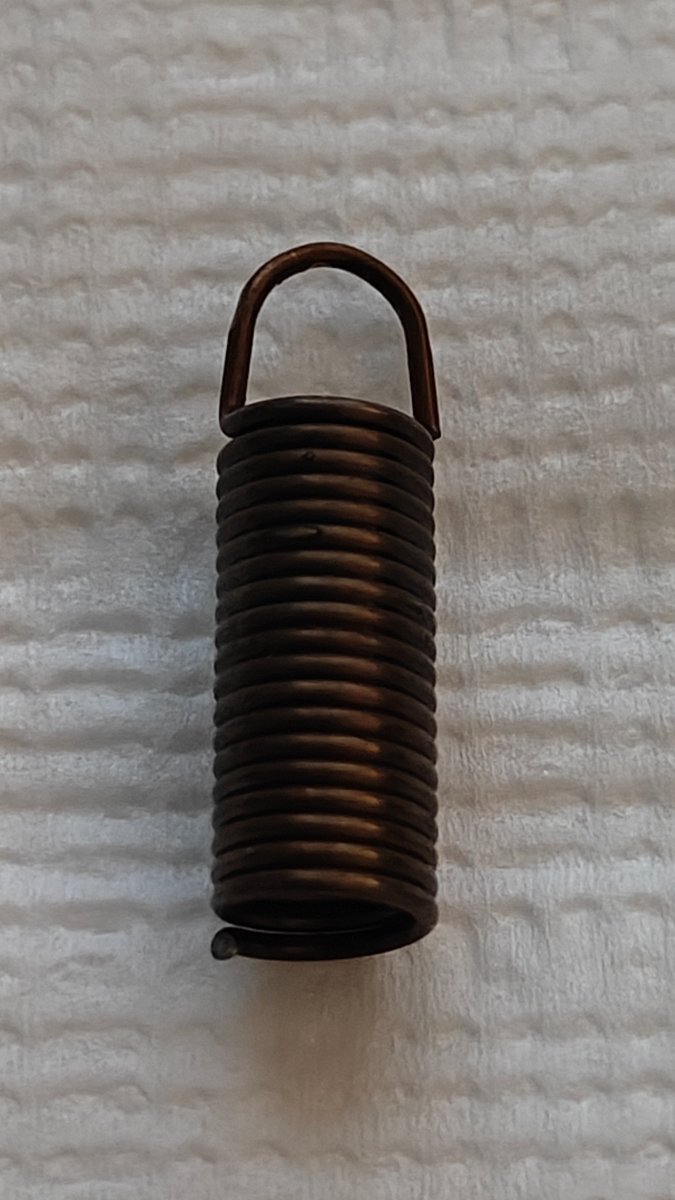

Johny Опубликовано 27 Ноября 2025 Опубликовано 27 Ноября 2025 Доброго дня! Ищу помощи. Феникс перестал стрелять, думал сначало тягу нужно подрегулировать. Открутить пятку, и выпала пружина. Написал нашему преду. Он сказал, что пока таких в наличии нет. Написал на почту эдгана, тишина. Может мало времени прошло. Вчера только чирканул. Порылся в интернете, но таких запчастей не нашёл. Где взять такую пружину? На взрыв схема следующая маркировка "FX153017".

Tallervo Опубликовано 25 Января Опубликовано 25 Января Здравствуйте. Вчера в субботу случилась точно такая же неисправность. На тренировке где-то на середине магазина перестал происходить выстрел. По видеоинструкции EdGun на YouTube https://youtu.be/ug0dldXzIdo проверил не слетела ли тяга со спускового крючка. Тяга оказалась на месте. Аккуратно открутил пятку, из под неё сразу выпала пружина с обломанным ушком. С производителем пока не связывался, т.к. выходные. Как Вам удалось решить проблему? Где заказывали пружину?
Эдуард Опубликовано 26 Января Опубликовано 26 Января (изменено) С производителем и связаться, больше нигде её не заказать, не вздумайте ставить любую, "похожую", винтовка не будет работать. Пишите -- вышлем. Вообще странно -- не писать производителю, а писать на форум того же производителя, чтобы какие-то люди чего-то посоветовали!!! Вы когда заболеете в интернете совета спрашиваете или к доктору всё же идёте? Изменено 26 Января пользователем Эдуард
