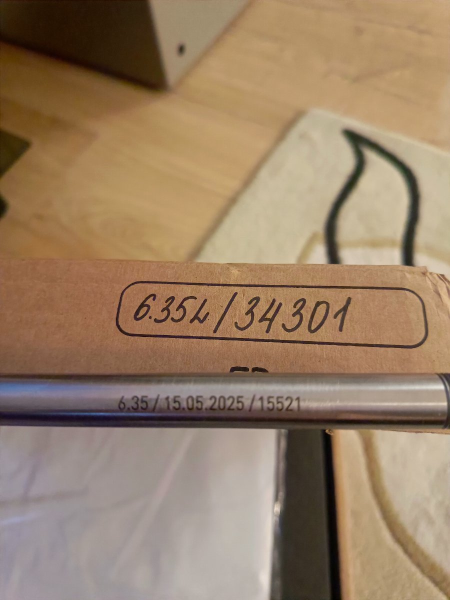

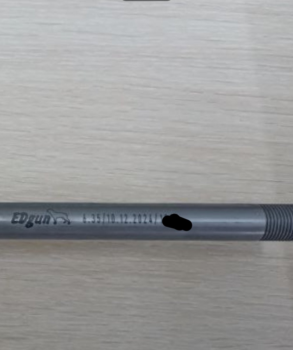

Gilmour Опубликовано 10 Декабря 2025 Опубликовано 10 Декабря 2025 (изменено) Всем привет! Купил новый л2 у субдиллера, декабрь 2025, дудка 6ка 350мм, без гравировки собачки, значит не шустованная? Почему так? Изменено 10 Декабря 2025 пользователем Gilmour
Gilmour Опубликовано 10 Декабря 2025 Автор Опубликовано 10 Декабря 2025 (изменено) Подмена исключена, я покупал через родственника, он говорит не ведитесь на эту куйню в виде шустованных стволов, что на полке лежало, то и поставили на производстве Изменено 10 Декабря 2025 пользователем Gilmour

Gilmour Опубликовано 10 Декабря 2025 Автор Опубликовано 10 Декабря 2025 Пока не был на отстреле, волану это не помешает, но слагу этот псевдо чочище не понравится, просто интересно кому какие дудки приходят в 2025г и действительно ли шустованные дудки с лого эдгана в этом плане лучше? Или они шустуют и те, что купили ранее у альфы? 1

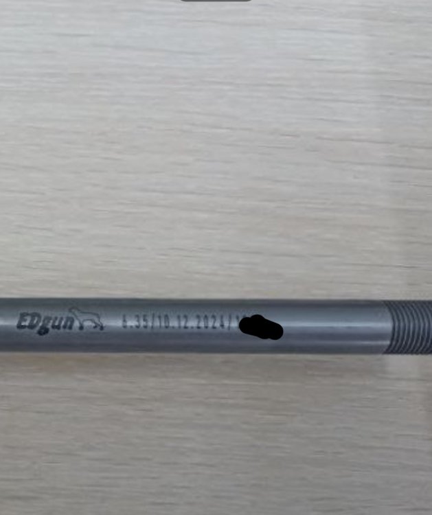

Gilmour Опубликовано 11 Декабря 2025 Автор Опубликовано 11 Декабря 2025 (изменено) Да знаю я всё про барабаны и прочее, но спасибо. Просто если Эд говорит, что в 2025г стволы шустованные с фирменным лого, то какого хрена у меня он без лого. Второе - по опыту - слаг не полетит из этой дудки, у меня не первая псп с альфой и круг знакомых по этой теме достаточно широк, там волан то с молотком выходит из ствола, какой туда нах слаг..на Стрелке было три псевдочёка, там тоже альфа, паста флитц тогда помогла, полетел слаг, а тут отдай 130к и день епись вместо станка, везде где можно он трубит, что дудки шустованные, что на станок потратил 8 лямов, а по факту собирают из того, что на полке лежало, а лежало дудок, именно сделанных в альфе, уже проточенных для лешего, видать не мало. В ютубах гордо заявляют, что теперь они готовят дудки сами, особое внимание уделяя фаске, пульному входу и шустовке, такие стволы с логотипом собаки, ну и где они эти стволы? Хотя, щас фотку одной шустованной дудки скину, где резьба на пульном входе )) Изменено 11 Декабря 2025 пользователем Gilmour 1

Эдуард Опубликовано 11 Декабря 2025 Опубликовано 11 Декабря 2025 10.12.2025 в 16:16, Gilmour сказал: Подмена исключена, я покупал через родственника, он говорит не ведитесь на эту куйню в виде шустованных стволов, что на полке лежало, то и поставили на производстве А родственник это кто, представитель? 10.12.2025 в 17:32, Gilmour сказал: Пока не был на отстреле, волану это не помешает, но слагу этот псевдо чочище не понравится, просто интересно кому какие дудки приходят в 2025г и действительно ли шустованные дудки с лого эдгана в этом плане лучше? Или они шустуют и те, что купили ранее у альфы? Начиная с лета 2024 года ВСЕ стволы шустованые, вне зависимости были это уже наши или остатки от Альфы. 100 % все стволы шустуем, это введено в производственный цикл. 1

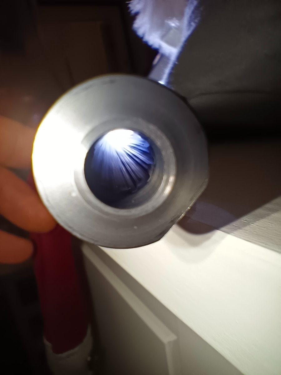

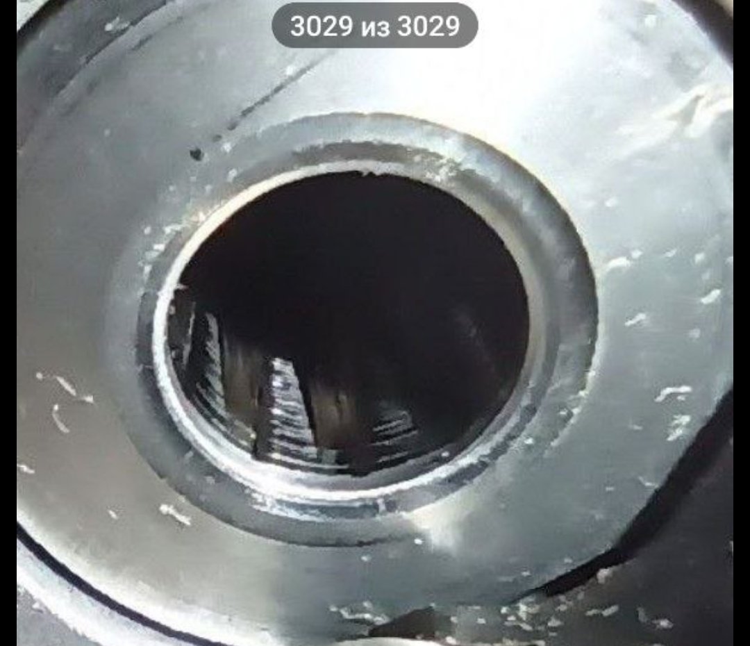

Gilmour Опубликовано 11 Декабря 2025 Автор Опубликовано 11 Декабря 2025 (изменено) 2 часа назад, prostotak сказал: У Альфы бланки нормального качества. Размерка по полям и нарезам достаточно ровная. И то, что волан с молотком из ствола выходит ,воспринимается как бред.Про Флитц уже тысячу раз перетирали-ничего он не полирует.Нет в его составе абразива,который мог бы воздействовать на сталь.Это очищающий состав.Если после Флитца что то полетело,то полетело после чистки ствола.Можно было просто патчами грязь убрать. Я так понимаю.что вся паника из за отсутствия гравировки собачки.Никаких отстрелов,никаких результатов. Бред? Почему волан выходит с молотком? Потому, что там резьба, всем известно, что холоднокованные не любят этих издевательств, а если они были, то после них нужно дудку доводить до ума https://youtube.com/shorts/Zrq07QgNjLA?si=vPGR1ETdHIuJUud2 Родственник - не представитель, просто сведующий в пневме человек. А покупал я конечно не на рынке, а у представителя. Ожидал получить дудку с собакеном и, желательно, без конского псевдо чока, а получил альфу, сделанную в альфе, с заходом на нарезы в 5-6мм от начала ствола, ведь ваши дудки с собакеном нарезы идут уже от начала ствола, вот есть фотка, дудка с собакой, видно же что заходы разные, да и вы в роликах говорите, что теперь уделяется особое внимание фаскам и пульным входам, значит раньше было по - другому, логично? Вот я не хочу как раньше, я хочу как сейчас, в конце концов б.у. л2 года эдак 2023 я мог купить без труда с рук, но купил новый, у вас, поддержав производство так сказать. И кстати может быть вы измените форму рычага складывания, он не даёт установить прицел в край планки. Если это карабин, то это конский аэрлиф, да есть кроны с выносом, но это доп. траты и крепление пластиковой скобы спуска к коробке пересмотреть надо бы, две точки крепления и они по диагонали и мяса там нет никакого, не говорю уже о том, что хорошо бы было, если бы эта деталь была из дюрали, чтоб не покупать её за 18к отдельно Так почему дикий затык в конце ствола даже с воланом, если ствол шустованный? Изменено 11 Декабря 2025 пользователем Gilmour
Эдуард Опубликовано 11 Декабря 2025 Опубликовано 11 Декабря 2025 3 часа назад, Gilmour сказал: Бред? Почему волан выходит с молотком? Потому, что там резьба, всем известно, что холоднокованные не любят этих издевательств, а если они были, то после них нужно дудку доводить до ума https://youtube.com/shorts/Zrq07QgNjLA?si=vPGR1ETdHIuJUud2 Родственник - не представитель, просто сведующий в пневме человек. А покупал я конечно не на рынке, а у представителя. Ожидал получить дудку с собакеном и, желательно, без конского псевдо чока, а получил альфу, сделанную в альфе, с заходом на нарезы в 5-6мм от начала ствола, ведь ваши дудки с собакеном нарезы идут уже от начала ствола, вот есть фотка, дудка с собакой, видно же что заходы разные, да и вы в роликах говорите, что теперь уделяется особое внимание фаскам и пульным входам, значит раньше было по - другому, логично? Вот я не хочу как раньше, я хочу как сейчас, в конце концов б.у. л2 года эдак 2023 я мог купить без труда с рук, но купил новый, у вас, поддержав производство так сказать. И кстати может быть вы измените форму рычага складывания, он не даёт установить прицел в край планки. Если это карабин, то это конский аэрлиф, да есть кроны с выносом, но это доп. траты и крепление пластиковой скобы спуска к коробке пересмотреть надо бы, две точки крепления и они по диагонали и мяса там нет никакого, не говорю уже о том, что хорошо бы было, если бы эта деталь была из дюрали, чтоб не покупать её за 18к отдельно Так почему дикий затык в конце ствола даже с воланом, если ствол шустованный? Ох уже эти "сведующие" в пневме люди... 99 % из них ничего не знает. В частности про "шустовку", а ведь так уверенно заявляет какую-то херь... А если и что-то дельное советуют, то случайно. По поводу "как известно", кому известно, на каких основаниях известно, в общем это тоже, во-многом из области мифов и прочего. Любой ствол, неважно каким образом он изготовлен меняет свою внутреннюю геометрию при обработки по наружки, будь то просто обточка, либо нарезание резьбы. Таковы свойства металла в этой форме. Дудка с собакой это лишь то, что мы обтачивали сами, по наружке. Без собаки это то, что делала нам Альфа. Так как в 2024 году мы поставили оборудование для шустовки и запустили его, а с Альфой у нас был долгосрочный договор и просто сказать им "Не нужно больше!" я посчитал некоректным по отношению к партнёрам и поэтому мы все свои обязательства по выкупу заказанного объёма выполнили. Стволы они нам поставляли лишь обточенные по наружке, но не делали ни заходную ни выходную фаски. Это мы делали сами. То есть, по сути, стволы, что с собачкой, что без неё -- совершенно одинаковые. С заходной фаской мы тоже довольно много экспериментировали и с углам и с длиной, так, что может быть разной. Благодарю за поддержку производства, но критерием качества ствола является его кучнсоть, а не красота. Стреляли? Пули? Условия? Дистанция? Скорости? Результаты? Форму рычага изменить мы не можем. Ибо это нужно перерабатывать всю конструкцию, чего делать вообще нет смысла. Сталкер прекрасно встаёт туда, под Л2 он и был специально спроектирован. Корпус УСМ по той же причине переделывать не будем он прекрасно справляется со своей задачей, а большего от него и не нужно. Делать иго из дюраля -- дурь несусветная, удорожающая производства и не дающая ничего. Я не могу сказать, почему "затык", пока ствол не получу обратно, чтобы тут проверить.
