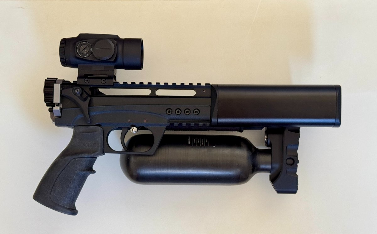

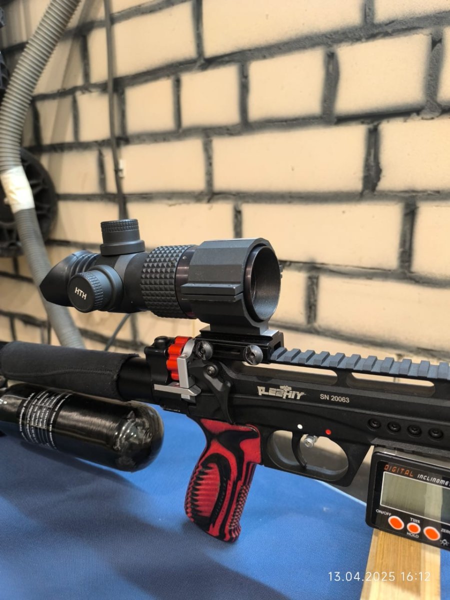

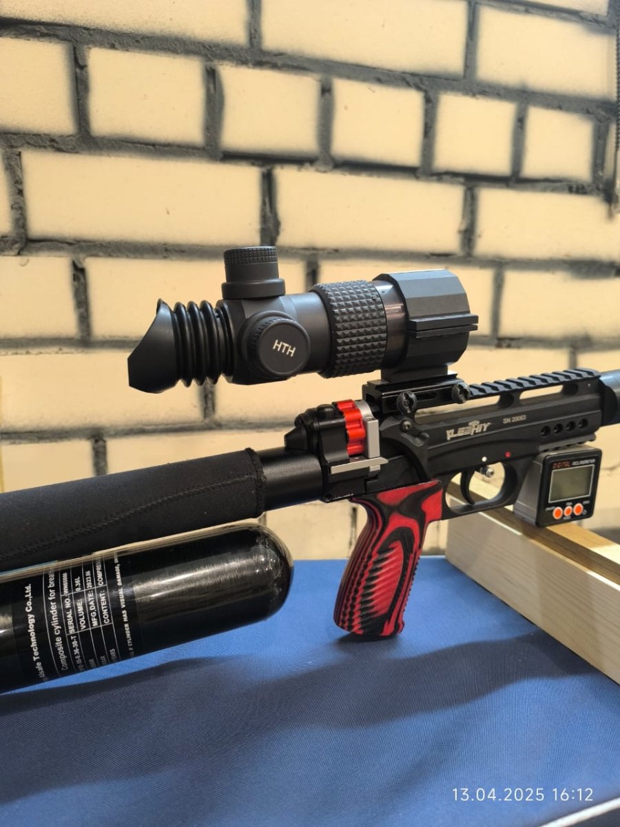

Александр(хедшот) 8 Опубликовано 13 Апреля Поделиться Опубликовано 13 Апреля Вот так смотрится Коннект 01. Прицел бомба . Таких найти тяжело Ссылка на сообщение Поделиться на других сайтах
LegendStarWars 7 Опубликовано 13 Апреля Поделиться Опубликовано 13 Апреля (изменено) 4 часа назад, Александр(хедшот) сказал: Коннект 01. Огось, красавец! Как оно, можно подробностей? Говорят там глубокий ГРИП ))) отделяет точку фокусировки от фона,как оно? Я пока на коллиматоре всего лишь В выборе прицела, больше склоняюсь к фикс призматику ×4 на не более чем 30 метров для стрельбы стоя с рук по мишеням типа биатлонки. С очками) зрение -1.7 Изменено 13 Апреля пользователем LegendStarWars Ссылка на сообщение Поделиться на других сайтах
Александр(хедшот) 8 Опубликовано 13 Апреля Поделиться Опубликовано 13 Апреля 1 час назад, LegendStarWars сказал: Огось, красавец! Как оно, можно подробностей? Говорят там глубокий ГРИП ))) отделяет точку фокусировки от фона,как оно? Я пока на коллиматоре всего лишь В выборе прицела, больше склоняюсь к фикс призматику ×4 на не более чем 30 метров для стрельбы стоя с рук по мишеням типа биатлонки. С очками) зрение -1.7 Отличный прицел. Поле зрение огромное честных 10 крат. 1 Ссылка на сообщение Поделиться на других сайтах

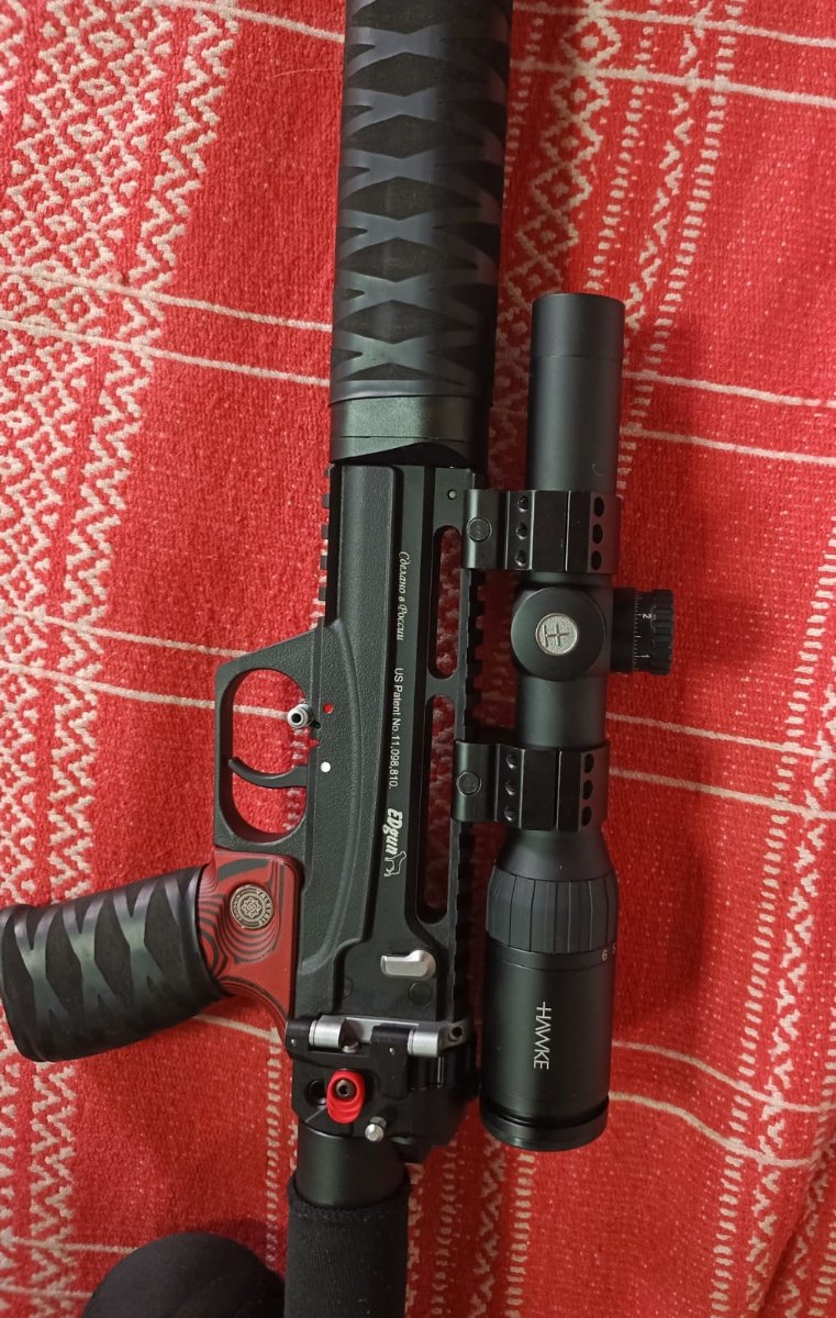

Eugene25 11 Опубликовано 15 Апреля Поделиться Опубликовано 15 Апреля (изменено) 10.04.2025 в 17:01, prostotak сказал: не представляю как к такому приложиться.У призматика айрелиф короткий,чуть ли ни глазом в линзу. Это удавом надо быть. Призматик подобный был,попробовал и сразу снял. Да ладно) У Парагона и Хавка 72 мм релиф, плюс крон с выносом, все хорошо, стоит на л1. Но если речь о каком-нибудь иммерсиве - то верно, там вообще ерунда какая-то. Изменено 15 Апреля пользователем Eugene25 Ссылка на сообщение Поделиться на других сайтах

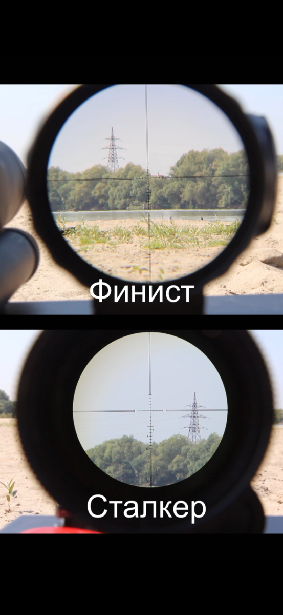

ae485 305 Опубликовано 16 Апреля Поделиться Опубликовано 16 Апреля Много чего ставил, но в итоге на Л2 на постоянную прижился Сталкер 6х. Ссылка на сообщение Поделиться на других сайтах
Eugene25 11 Опубликовано 16 Апреля Поделиться Опубликовано 16 Апреля Ну как же - компактность и малый вес, а заодно и лучшее качество картинки - это как раз про призматики) А тут 4 крата в таком габарите и кронштейн цельный.. Да, у парагона 67.5 релиф, но есть выносной кронштейн и даже за габарит сложенного не выходит. У хавка и аркона 72 мм релифы. Ссылка на сообщение Поделиться на других сайтах

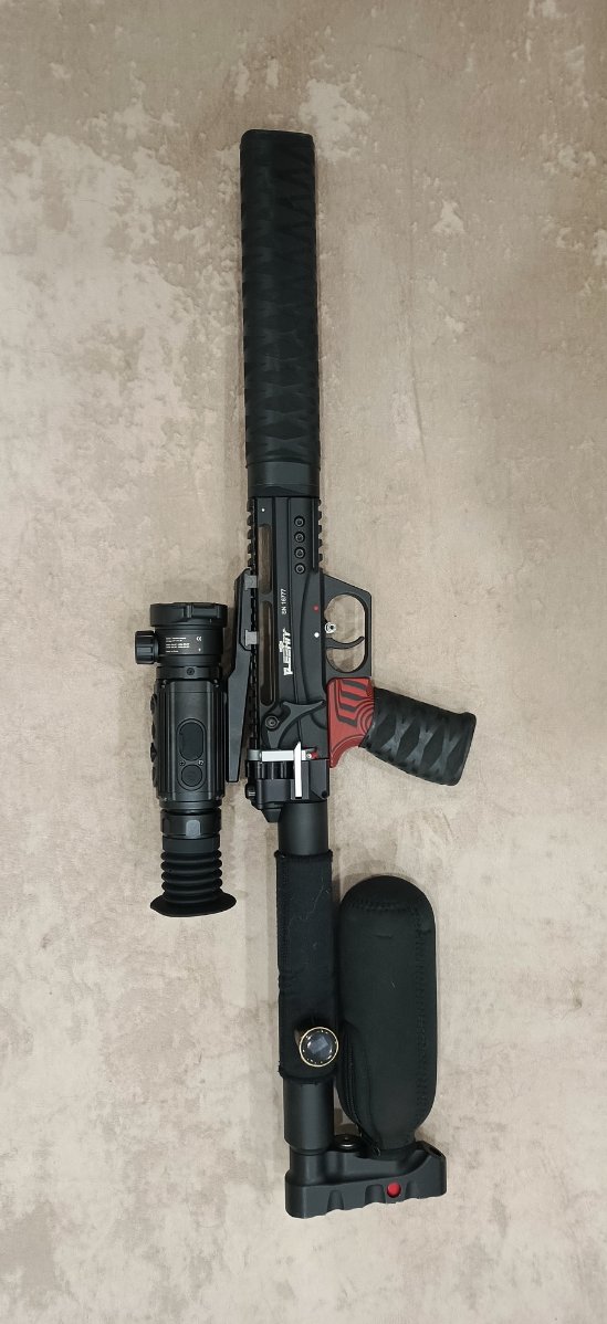

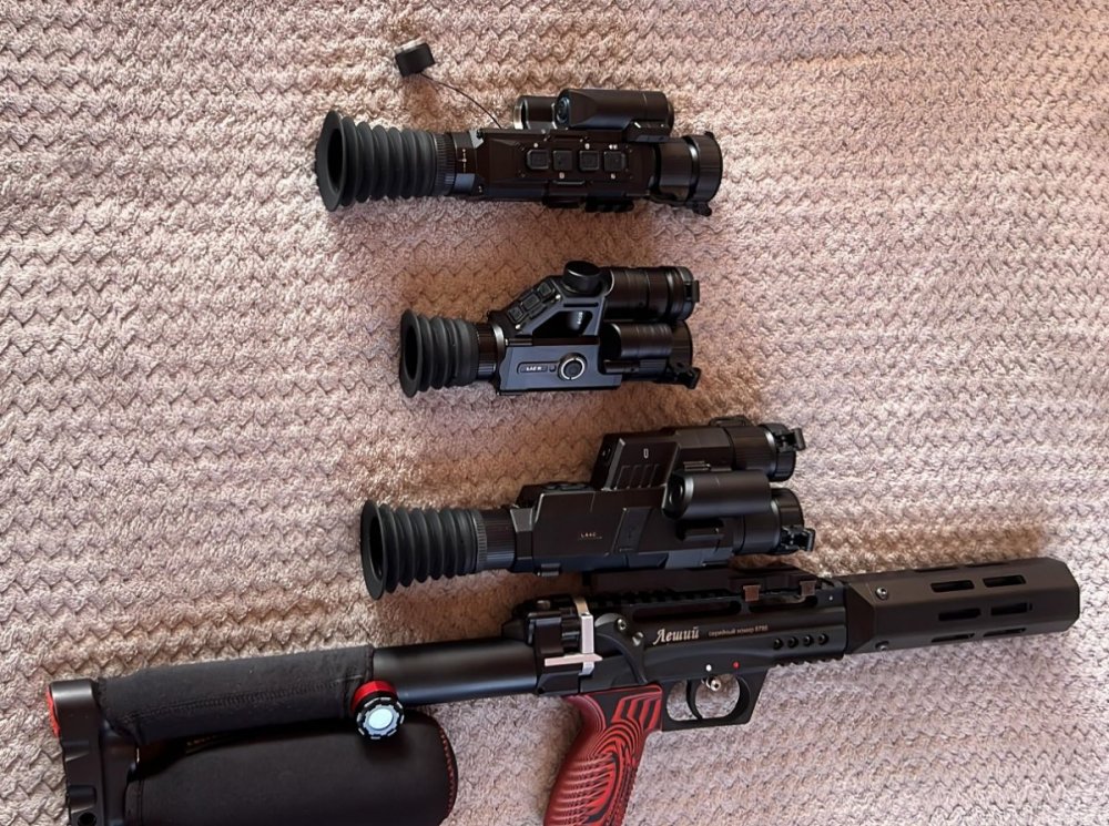

Евгений095 3 Опубликовано 17 Апреля Поделиться Опубликовано 17 Апреля (изменено) скорее похвалюсь своим опытом) как и все икал что то мелкое и универсальное, на первых парах сильно мне зашел Сайтонг 70 цифра - прикольная и очень маленькая штука, сейчас они сильно подешевели и у кого ограничен бюджет прям стоит обратить внимание. Но, у нас же как у Самураев - есть только Путь!). вот по дороге и натолкнулся на относительно новые игрушки: Pard Landsat 256 и Landsat 480 - так называемые мультиспектральные прицелы, это сочетание цифры и тепла в одном, помимо прочего еще и дальномер, и лазер, и калькулятор. параллельно удалось помацать Пард СП008"ЛРФ 2 - чисто как цифра просто пушка, но сочетание цифры и тепла победили мою жабу и выбор сделан! только "МФУ" теперь Изменено 17 Апреля пользователем Евгений095 1 Ссылка на сообщение Поделиться на других сайтах

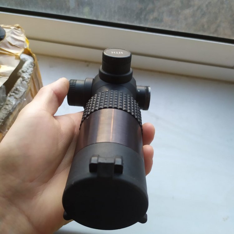

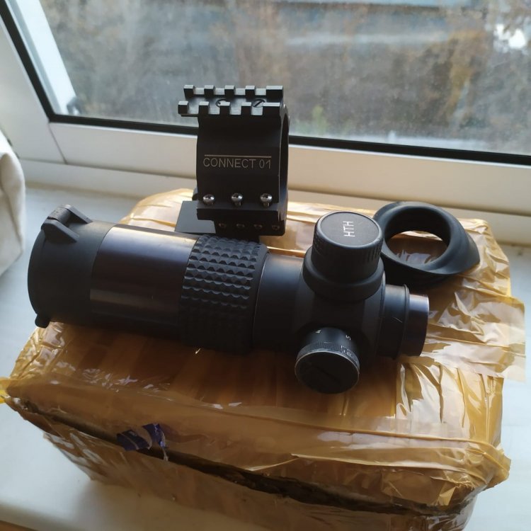

АрхитекторСССР 0 Опубликовано 20 Апреля Поделиться Опубликовано 20 Апреля Много перепробовал остановился на призматике Connect-01. очень порадовал кто заинтересован могу рассказать подробнее есть даже один лишний могу продать Ссылка на сообщение Поделиться на других сайтах

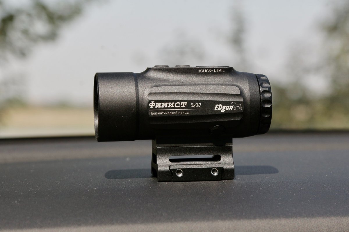

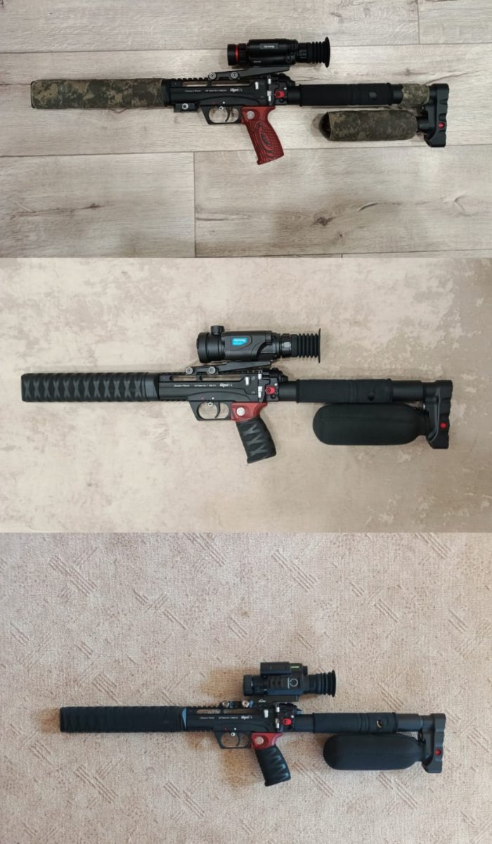

huntershunters 717 Опубликовано 24 Августа Поделиться Опубликовано 24 Августа (изменено) Добавлю про Финист Изменено 24 Августа пользователем huntershunters Ссылка на сообщение Поделиться на других сайтах
MAZIN 99 Опубликовано 24 Августа Поделиться Опубликовано 24 Августа Загонник с большим аэрлифом тоже дружит с лешим четко А так и тепляки нормально на лешего Ссылка на сообщение Поделиться на других сайтах

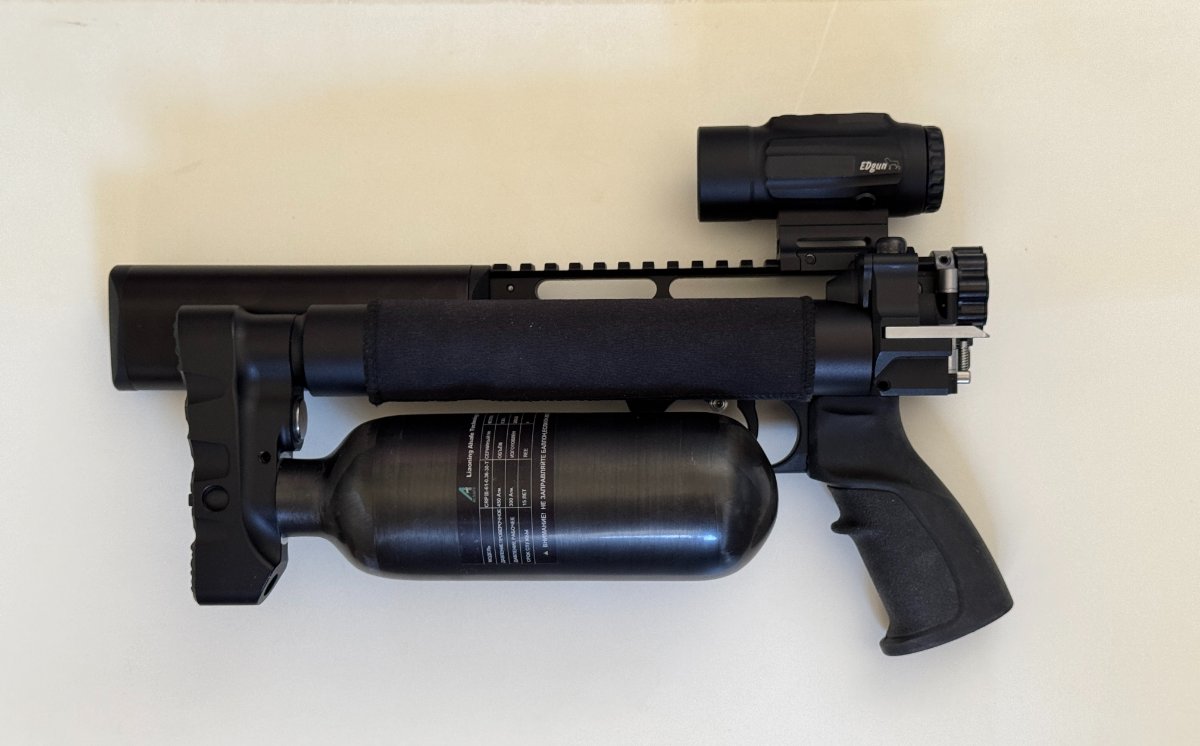

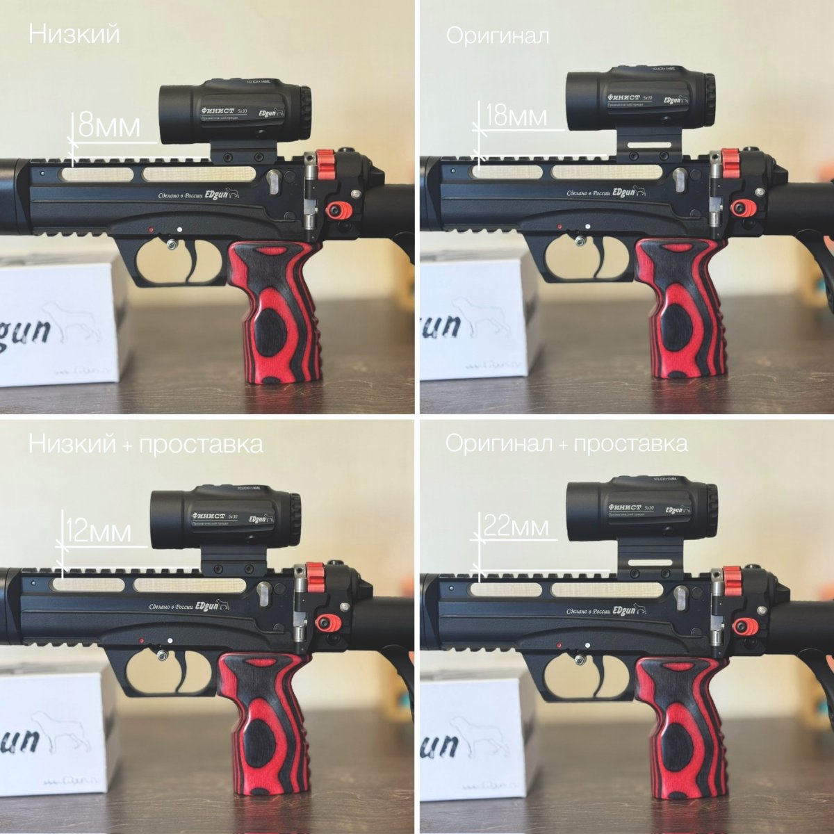

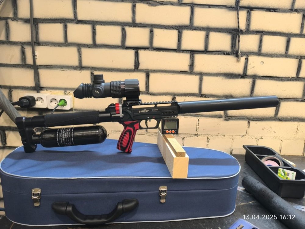

huntershunters 717 Опубликовано 4 Сентября Поделиться Опубликовано 4 Сентября Поэкспериментировал с разными кронами на Финист. В комплекте с прицелом идет высокий крон + проставка 4мм. Докупил у ВекторОптикс низкий крон. Можно подобрать идеальную вкладку на л2 Ссылка на сообщение Поделиться на других сайтах

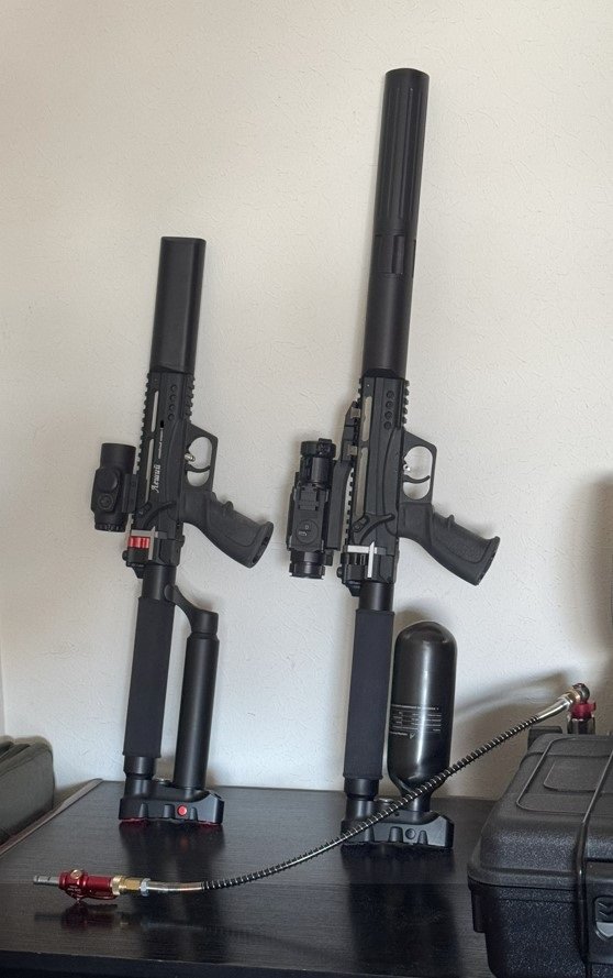

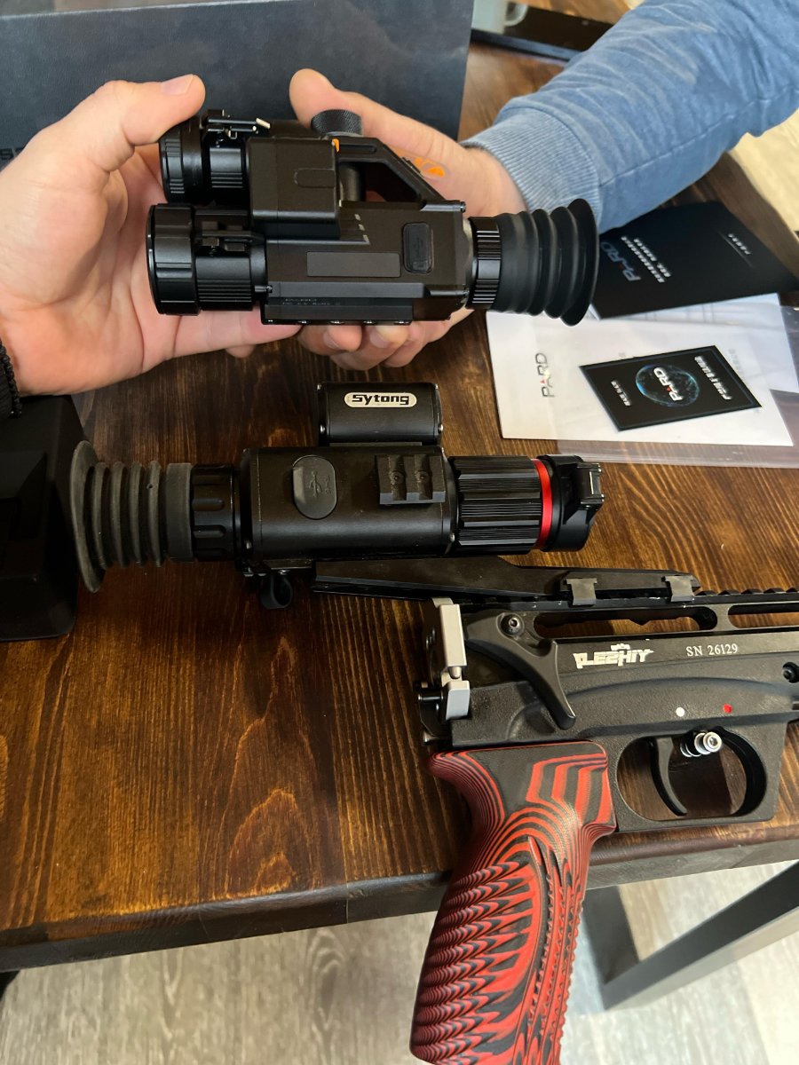

Skyscream777 1 Опубликовано 5 Октября Поделиться Опубликовано 5 Октября Всем доброго времени суток! Ознакомившись с данной тематикой, пришел к выводу, что современный цифровой прицел с ночником, бк и прочим, не так уж и плохо. Складывается вопрос (как я понял) из-за того что там экран, нужно вжиматься в прицел. А если еще заредукторное удлиненно... Из этого вытекает что прицел будет вынесен аж над редуктором, что не очень то хорошо отразиться на его сложенном состоянии. Вообщем, был ли у кого опыт или сравнение со съемом и установкой прицела на быстросъемах? Насколько это критично или может наоборот, пристрел не сбивается, все норм? И да, думаю остановиться на прицеле PARD Ссылка на сообщение Поделиться на других сайтах
MAZIN 99 Опубликовано 5 Октября Поделиться Опубликовано 5 Октября (изменено) Ставил , снимал , с лешего 2 электронный прицел сайтонг на родном кронштейне, уход СТР на 5,0 метров примерно около 5 мм- 1 см . Возможно зависит от момента затяжки кронштейна к планке на лешем .. Изменено 5 Октября пользователем MAZIN Ссылка на сообщение Поделиться на других сайтах
huntershunters 717 Опубликовано 12 Октября Поделиться Опубликовано 12 Октября 05.10.2025 в 12:52, Skyscream777 сказал: Всем доброго времени суток! Ознакомившись с данной тематикой, пришел к выводу, что современный цифровой прицел с ночником, бк и прочим, не так уж и плохо. Складывается вопрос (как я понял) из-за того что там экран, нужно вжиматься в прицел. А если еще заредукторное удлиненно... Из этого вытекает что прицел будет вынесен аж над редуктором, что не очень то хорошо отразиться на его сложенном состоянии. Вообщем, был ли у кого опыт или сравнение со съемом и установкой прицела на быстросъемах? Насколько это критично или может наоборот, пристрел не сбивается, все норм? И да, думаю остановиться на прицеле PARD Да всё делается без проблем, без уродских выносов на середину приклада, но с увеличенным ЗО Ссылка на сообщение Поделиться на других сайтах
Skyscream777 1 Опубликовано 12 Октября Поделиться Опубликовано 12 Октября 9 минут назад, huntershunters сказал: Да всё делается без проблем, без уродских выносов на середину приклада, но с увеличенным ЗО Это я уже понял, устанавливается укороченная часть с редуктором. Как она правильно называется. И 80см³ достаточный объем заредукторного под слаг 7.62? Ссылка на сообщение Поделиться на других сайтах
huntershunters 717 Опубликовано 13 Октября Поделиться Опубликовано 13 Октября 19 часов назад, Skyscream777 сказал: Это я уже понял, устанавливается укороченная часть с редуктором. Как она правильно называется. И 80см³ достаточный объем заредукторного под слаг 7.62? Под слаг там и родного зо хватает. Я хотел больше выстрелов и короче приклад. Зо 40мм + задний укорот итого минус 2см приклад и под 60 выстрелов с заправки на слагах 3.2гр Ссылка на сообщение Поделиться на других сайтах
