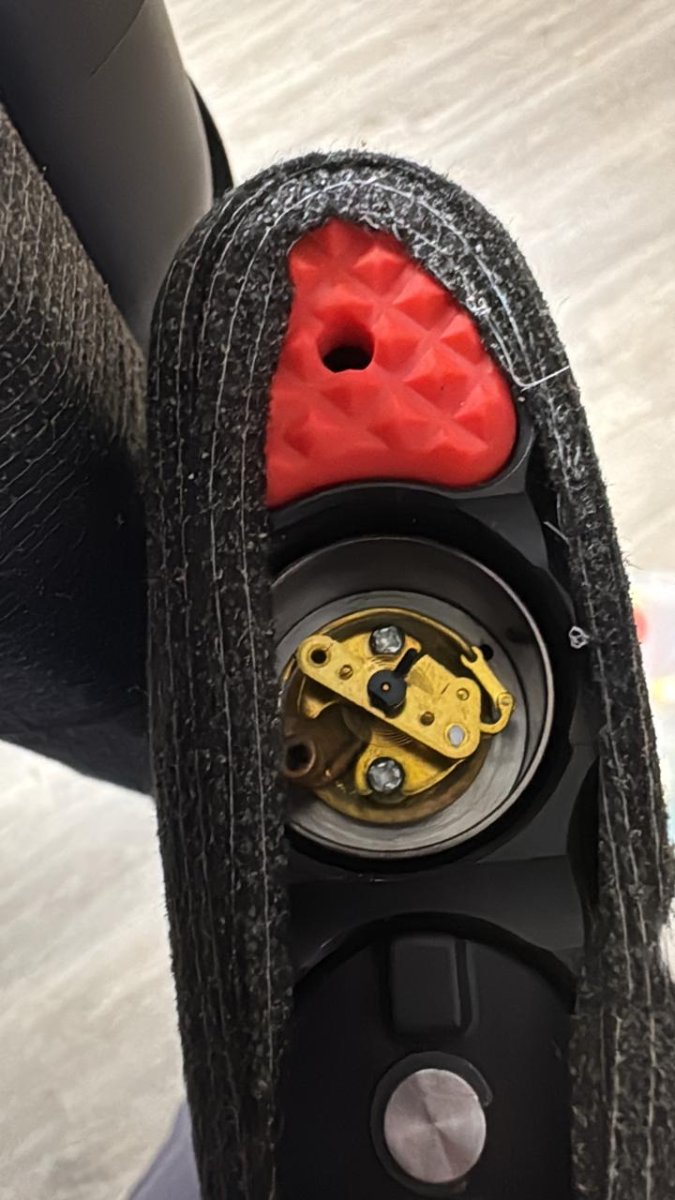

михаил Опубликовано 11 Июля 2025 Опубликовано 11 Июля 2025 Леший2,совсем новый.Человек хотел пострелять-увидел что спущеный в 0.При закачке услышал шипение в районе манометра.На 150 атм.Решил глянуть-в этот момент рванул манометр-отлетела крышка.Печально что почти в глаз.Бракованый манометр.Может вся партия такая?
