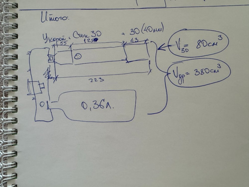

huntershunters 715 Опубликовано 30 Марта Автор Поделиться Опубликовано 30 Марта (изменено) 2 месяца эксплуатации. Добавил 40мм ЗО + укорот приклада. В итоге приклад стал на 2см короче, что положительно повлияло на вкладку, тем более для цифровиков с коротким айрелифом. Дополнительно появилось +8м/с к скорости, что позволило снизить давление редуктора до Р=150, сохранив V=250 на 3.2 слагах. Прекрасные настройки мощность/расход/точность. Модератор работает замечательно. Обновил рекорд по гидрокарлам до 17.5м. Поломок и косяков нет, допиливать нечего. Скучно. Жду Феникс)) Изменено 30 Марта пользователем huntershunters Ссылка на сообщение Поделиться на других сайтах

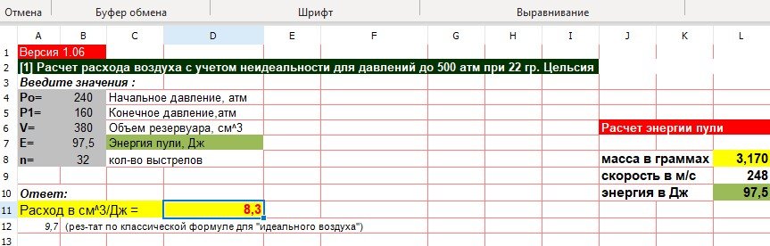

huntershunters 715 Опубликовано 29 Апреля Автор Поделиться Опубликовано 29 Апреля Дорогой дневник. Я не правильно посчитал объемы после установки ЗО и укорота приклада. Померял: Значение ЗО не так важно, а вот ДО (до редукторный объем) играет важное значение в расчетах расхода (см3/Дж). Что бы понимать какой перерасход у винтовки. В итоге получились такие данные для 7.62 с увеличенным ЗО. Р=150. Всё. Идеальные настройки. Больше не буду ничего менять в этом сезоне) Стреляем и кайфуем. Ссылка на сообщение Поделиться на других сайтах
Skrip 8 Опубликовано 29 Апреля Поделиться Опубликовано 29 Апреля 4 часа назад, huntershunters сказал: Дорогой дневник. Я не правильно посчитал объемы после установки ЗО и укорота приклада. Померял: Значение ЗО не так важно, а вот ДО (до редукторный объем) играет важное значение в расчетах расхода (см3/Дж). Что бы понимать какой перерасход у винтовки. В итоге получились такие данные для 7.62 с увеличенным ЗО. Р=150. Всё. Идеальные настройки. Больше не буду ничего менять в этом сезоне) Стреляем и кайфуем. Доброго. 40мм проставки дает 38куб за редуктора? Какие дозы стоят? Ссылка на сообщение Поделиться на других сайтах

huntershunters 715 Опубликовано 29 Апреля Автор Поделиться Опубликовано 29 Апреля (изменено) 2 часа назад, Skrip сказал: Доброго. 40мм проставки дает 38куб за редуктора? Какие дозы стоят? Родной ЗО это 42 кубика. 40мм увеличитель даст грязными 28кубиков. Но в реале там минус клапан, где-то 15 кубиков всего. Общее будет под 60. Цель ЗО была снизить давление редуктора сохранив скорость + укоротить приклад, что бы сдвинуть цифровик заподлицо с барабашкой. Дюзы сток как и остальные мясорубки. Хотел поставить заглушку перепуска от Сарыча, но Эд видимо уменьшил проходные на л2 2025г и душилка не стала в отверстие) Да и на слух переводчик стал работать тише. 2 часа назад, sergby сказал: Ну 2,5 дж уже мог бы добрать до ста для фэншуя Сейчас редуктор стал в положение "ненатекайки", я боюсь даже дышать в его сторону) Пусть будут некрасивые цифры, ради точного первого выстрела. Изменено 29 Апреля пользователем huntershunters Ссылка на сообщение Поделиться на других сайтах

Skrip 8 Опубликовано 30 Апреля Поделиться Опубликовано 30 Апреля (изменено) Прямо чудо, чтобы на слаге при такой энергии получить такой расход. Нужно срочно сделать вскрытие, что там за пробка такая? Изменено 30 Апреля пользователем Skrip Ссылка на сообщение Поделиться на других сайтах
huntershunters 715 Опубликовано 1 Мая Автор Поделиться Опубликовано 1 Мая 16 часов назад, Skrip сказал: Прямо чудо, чтобы на слаге при такой энергии получить такой расход. Нужно срочно сделать вскрытие, что там за пробка такая? Почему? Для семерки это нормальный расход. 7-9см3/Дж. Просто многие прикручивают конские ЗО для девятки, точат мясорубки, ставят прокладки, в погоне за скоростями и тяжелыми пульками, это все увеличивает расход. А сток так всегда и кушал. Ссылка на сообщение Поделиться на других сайтах
