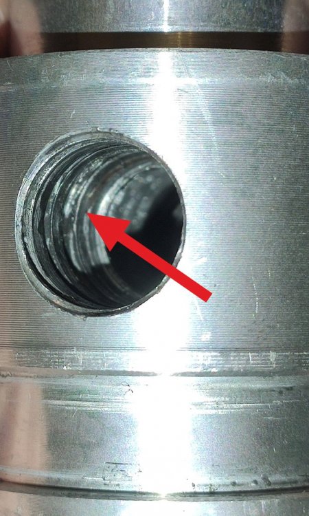

Franchy Опубликовано 22 Сентября 2025 Автор Опубликовано 22 Сентября 2025 Проблема с компрессором GX-CS3. После 2,5 лет работы перестал набирать давление. С тестовой затычкой в шланге качает еле-еле до 50атм и дальше давление не растет. При этом, после остановки компрессора, давление держится, то есть утечек в магистрали нет. Поменял манжету и кольца на поршне, проверил и почистил обратные клапана (лепестковые на впуске и в голове поршня и на выходе 2-й ступени - в магистраль). Ничего не поменялось. Есть идеи куда копать?
glykgarik Опубликовано 22 Сентября 2025 Опубликовано 22 Сентября 2025 3 часа назад, Franchy сказал: Проблема с компрессором GX-CS3. После 2,5 лет работы перестал набирать давление. С тестовой затычкой в шланге качает еле-еле до 50атм и дальше давление не растет. При этом, после остановки компрессора, давление держится, то есть утечек в магистрали нет. Поменял манжету и кольца на поршне, проверил и почистил обратные клапана (лепестковые на впуске и в голове поршня и на выходе 2-й ступени - в магистраль). Ничего не поменялось. Есть идеи куда копать? Голову разбирай и смотри да и зип за раннее купи на озоне даже были 3 часа назад, Franchy сказал: Проблема с компрессором GX-CS3. После 2,5 лет работы перестал набирать давление. С тестовой затычкой в шланге качает еле-еле до 50атм и дальше давление не растет. При этом, после остановки компрессора, давление держится, то есть утечек в магистрали нет. Поменял манжету и кольца на поршне, проверил и почистил обратные клапана (лепестковые на впуске и в голове поршня и на выходе 2-й ступени - в магистраль). Ничего не поменялось. Есть идеи куда копать? Голову разбирай и смотри да и зип за раннее купи на озоне даже были в идеале поршень поменять Поршень компрессора PCP GX-E-CS1 + кольцо 2 12мм 407376902 купить за 4 585 ₽ в интернет‑магазине Wildberries там разные варианты выбери свой
Franchy Опубликовано 23 Сентября 2025 Автор Опубликовано 23 Сентября 2025 Зип с уплотнителями и пружинами купил, поменял кольца и манжету. Была какая-то резинка внутри отверстия под палец, она порвалась - пришлось её вынуть и выкинуть. На взрыв-схеме её как отдельной детали - нет. Насколько понимаю, она только центрирует и уменьшает трение пальца, не влияя на компрессию? Но мысль тоже была купить поршень в сборе. Спасибо!
Franchy Опубликовано 13 Октября 2025 Автор Опубликовано 13 Октября 2025 Пришёл поршень, поменял. Теперь качает до 220атм и дальше не двигается. И с тестовой затычкой как будто медленно качает, до 200атм - больше минуты. После остановки компрессора, из магистрали почти не травит. Куда копать?
