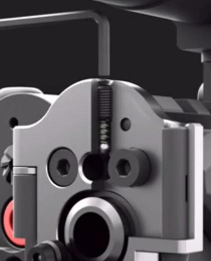

Twilighter Опубликовано 3 Августа 2025 Опубликовано 3 Августа 2025 (изменено) Приветствую! А насколько должен быть в рабочем режиме на "6,35" выкручен (после полного закручивания до упора) вертикальный винт, который поджимает пружинку на шарике на скриншоте? Изменено 3 Августа 2025 пользователем Twilighter
ro4egda Опубликовано 4 Августа 2025 Опубликовано 4 Августа 2025 Скорее всего четкого значения нет , надо действовать опытным путем . Откручивать по четверти оборота например , пока не начнет нормально работать
Twilighter Опубликовано 4 Августа 2025 Опубликовано 4 Августа 2025 (изменено) Спасибо скорой поддержке производителя!!! Этот винт по умолчанию должен быть выкручен заподлицо с калиткой. Вкручивать его надо опытным путём, если идёт перепроворот барабана через одну камору... Изменено 4 Августа 2025 пользователем Twilighter 1
