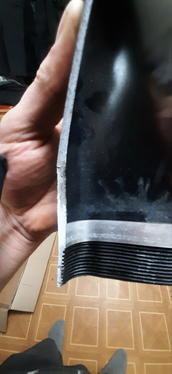

dmitriy1984 Опубликовано 12 Ноября 2025 Автор Опубликовано 12 Ноября 2025 Кроме нижнего резервуара никто не умер ! Пока не умер ..... Не у меня ! Нашел в телеге у ПневмоДня ! Прошла информация что резервуар едет на " НЕЗАВИСИМУЮ" экспертизу в Сегежу ! В прошлый раз "НЕзависимые эксперты" уничтожили резик американский ...результатов , конечно никто не видел ....да и были ли те экспетизы :D Человек (Живой) качал ручным насосом 200 бар ....взорвалось изделие лежа на диване в полном одиночестве !
Эдуард Опубликовано 12 Ноября 2025 Опубликовано 12 Ноября 2025 9 минут назад, dmitriy1984 сказал: Кроме нижнего резервуара никто не умер ! Пока не умер ..... Не у меня ! Нашел в телеге у ПневмоДня ! Прошла информация что резервуар едет на " НЕЗАВИСИМУЮ" экспертизу в Сегежу ! В прошлый раз "НЕзависимые эксперты" уничтожили резик американский ...результатов , конечно никто не видел ....да и были ли те экспетизы :D Человек (Живой) качал ручным насосом 200 бар ....взорвалось изделие лежа на диване в полном одиночестве ! Не у тебя, но в лучших традициях жёлтой прессы броский заголовок и враньё про "В прошлый раз "НЕзависимые эксперты" уничтожили резик американский ...результатов , конечно никто не видел ....да и были ли те экспетизы :D". Поэтому врать не нужно, не зная того, как было. И результаты были и расследование было и всё было опубликовано. И клиент признался, что качал из компрессора, не заморачиваясь на осушитель, а самое главное, ПЕРЕСМАЗАЛ внутри всё какой-то морской смазкой с содержание ртути. Интернет нам рассказывает, что: В ходе химической реакции между ртутью и алюминием образуется амальгама (сплав ртути и алюминия в данном случае), которая разрушает оксидную пленку и выталкивает ее с поверхности металла, в результате этого алюминий превращается в белые хлопья метагидроксида алюминия. Поэтом по тому случаю, как раз, всё было ясно и понятно. Началась под воздействием высокого давления и избыточной влажности лавинообразная коррозия, да ещё смазка с ртутью разрушила оксидную плёнку алюминия. Вот и результат. Клиент. кстати. вообще без претензий был. Всячески содействовал поиску истины. А вот ты решил по-другому пути пойти, верещать на публику "Ой, люди добрые, чё деется то?!?" Ну так я же много раз говорил -- истериков я гоню отсюда, ибо толку от них нет никакого. По фактам есть, что сказать?
dmitriy1984 Опубликовано 12 Ноября 2025 Автор Опубликовано 12 Ноября 2025 11 минут назад, Эдуард сказал: По фактам есть, что сказать? Вот выводы эксперта "8. Кто внимательно прочёл, тот понимает, что истинные причины взрыва не установлены. Установлено, что: 8.1. Изделие изготовлено из Д16Т. 8.2. Внутри развилась коррозия. 8.3. Коррозия ослабила материал. 8.4. Эксперт в личном общении сказал, что могло быть, что угодно -- механическое внешнее воздействие, которое ослабило конструкцию, агрессивные вещества внутри, которые при высоком давлении ведут себя не так, как при обычном и так далее. " ........ ртуть вкинул Володя ...... как то так Плохо видно на экспертизе какой там была глубина коррозии ?

dmitriy1984 Опубликовано 12 Ноября 2025 Автор Опубликовано 12 Ноября 2025 1 минуту назад, михаил сказал: Ты в телеге интриги с истерикой развел и тут тоже.Можно узнать как именно произошло это-при закачке?.А то знаю лично один случай-парень поставил на закачку и как бы отвлекся,когда вспомнил то на манометре насоса было 400,а на резике зашкалила стрелка.Но все выдержало как бы. Я журналист интриги это моя работа ! Повторю человек качал ручным насосом . 200 бар Взрыв был в спокойном состоянии ...просто лежа на диване . 1
