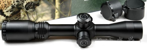

PavelSharnin Опубликовано 19 Мая 2011 Опубликовано 19 Мая 2011 (изменено) Напишу краткий обзор о приобртенной мною оптике. Долго выбирал прицел, который хотел поставить на Лелю, перерыл в инете кучу информации, т.к. хотел только миник. MakSnipe 7х32АОЕ отличный вариант, но для меня его габариты и "правильность" милдот оказались критичными. На форуме в разделе "Леля глазами владельца" мною был замечан прицел Vector Optics 3-9x42 у г-на Parabellum'а. Я тут же устремился в поиск и наткнулся на новинку, Sturman 3-9x42 CE. Вот его характеристика: Увеличение (реальное) 1,5...6,5Диаметр объектива 42 ммПоле зрения на удалении 100 м 12,9...4,4 мДистанция фокусировки 100 мДиапазон корректировки диоптрий +/-3,5dptДиаметр выходного зрачка 12...4,6Удаление выходного зрачка 105 ммДиапазон выверки, min 100 МОА (2,8м/100м)Точность выверки 1/4 МОАГерметичность естьДлина 228 ммВес с батарейками 530 грКрышки к комплекте, не спадают, держатся уверенно!Прицел поставил на кольца Leapers RGWM-25H4. Оптика японская, сборка китай. Никакой более подробной информации мною найдено не было И тут как говорится, кто не рискует, тот не...Заказал у Iron Man airgun.org.ru, ждал неделю, постоянно метался в инет на адрес почты РФ, прицел там до сих пор на сортировке в Московской АТЦ И так! Перейдем у впечатлениям! Ну и отметим его плюсы и минусы! +1) Милдот тонкий. На расстоянии в районе 100 метров голову кара не закрывает. У Липерса 3*12-44 миника, сетка толще.2) Стекла - картинка очень светлая, желтизны я практически не узрел, по краям явного мыла не заметил, поприятней лично для меня чем у вышеуказанного Липерса.3) Глаза после нескольких минут смотрения не устают, по бумажкам не стреляю, потому часами смотреть не буду.4) Подсветка- на 1ом и 2ом уровнях из 5 возможных - не слепит и мишень не засвечивает, заметно отличается от Липерса в этом плане в лучшую естественно сторону. Ореол виден только на 5 яркости и то немножко5) СУБЪЕКТИВНО - краткность на установленной 9* в реальности около 6,5 крат. Но это только ИМХО. -1) Нет отстройки параллакса2) Тяжеловат, но это кому как Пока больше ничего не нашел - найду-отпишу! Видеообзор: http://www.youtube.com/watch?v=2Ddr0m27gYM Вот фото: Изменено 11 Ноября 2011 пользователем PavelSharnin

PavelSharnin Опубликовано 19 Мая 2011 Автор Опубликовано 19 Мая 2011 (изменено) Как и обещал, новые фото! Изменено 19 Мая 2011 пользователем PavelSharnin

PavelSharnin Опубликовано 19 Мая 2011 Автор Опубликовано 19 Мая 2011 В статье прочитал что прицел не требует отстройки параллакса - так и есть. На минимальной кратности прекрасно рассматриваю стены квартиры. На максимальной кратности на пятидесяти метрах видно отверстия пробоин пуль 4.5. Габариты и вес сильно меньше, чем у Липерса 3-12. Считаю что на Лелю это на данный момент лучший прицел.Стоимость 3000 рублей, с высокими кольцами и доставкой в Киров вышло 3627 р.

suhai Опубликовано 20 Мая 2011 Опубликовано 20 Мая 2011 надо заказать. )))вот ещё вариант2-7x32,Длина: 27см ,труба: 25,4 мм,Вес: 520 гр.Картинка у штурмана пожалуй не хуже. Кратность у штурмана выше это плюс, сетка конечно похуже будет. Да еще - крышки те что шли в комплекте с прицелом после полевого выхода мне решительно не понравились на трубе сидят плохо, слетают самостоятельно (в принципе это можно подлечить изолентой по русскому обычаю) да еще и открываться норовят самостоятельно

PavelSharnin Опубликовано 20 Мая 2011 Автор Опубликовано 20 Мая 2011 Обзор готовил я, но использовал посты товарищей, так как полностью с ними согласен! В тот день объяктивно ничего не мог писать, т.к. находился под большим впечатлением, что указано на аигранзе Predator1-у. Сей обзор я считаю общим так как все ответственно отнеслись к его созданию! Хотя, кто-то об этом даже и не подозревал Фотографии мои, снимала любимая, там даже водяной знак есть)
PavelSharnin Опубликовано 23 Мая 2011 Автор Опубликовано 23 Мая 2011 Так и не понял, правильный ли на этом прицеле милдот, если да, то на какой кратности? Мерил по кирпичам и оконным проемам домов, как буд-то милдот двойной!
svectorbiz Опубликовано 23 Мая 2011 Опубликовано 23 Мая 2011 вот специалисты, обзоры пишут возьми лист бумаги в клеточку отметь 1см (лучше двумя горизонтальными линиями ) отойди на 10мсмотри в прицел и крути кратность, твоя задача поймать отметку между миламина какой кратности поймаешь на той и будет правильный милдот.http://ballistik.3dn.ru/img/mil-dot.jpg_вот так понятней будет.
PavelSharnin Опубликовано 23 Мая 2011 Автор Опубликовано 23 Мая 2011 Я на листе бумаги нарисую сетку милдот с шагом 3 см и отойду на 30 м, есть рулетка 30м Просто парадокс, если фотки прицелов с правильными сетками сравнивать всё точка в точку, а по оконный проемам мил равен двум, если верить линейке гугл, на глаз мерить не умею, дальномера нет
suhai Опубликовано 24 Мая 2011 Опубликовано 24 Мая 2011 вот специалисты, обзоры пишут возьми лист бумаги в клеточку отметь 1см (лучше двумя горизонтальными линиями ) отойди на 10мсмотри в прицел и крути кратность, твоя задача поймать отметку между миламина какой кратности поймаешь на той и будет правильный милдот.http://ballistik.3dn.ru/img/mil-dot.jpg_вот так понятней будет. Ни разу не специалист, потому обзоро и не писал. Расчерчу листок займусь, но не сегодня и не завтра. На максимальной кратности спичечный коробок на 50 метрах примерно 0,75 мила занимает. Если коробок примерно 5 см, короче надо будет специально заняться.
PavelSharnin Опубликовано 24 Мая 2011 Автор Опубликовано 24 Мая 2011 А судя по формуле, должен быть 1 мил, я так и подозревал, ему кратности не хватает!
